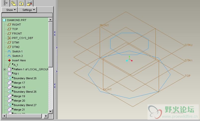

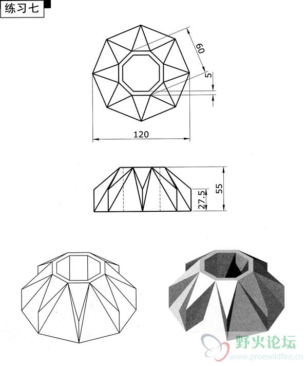

高手赐教,如图建模,没有思路……

晕,这图片咋搜啊?关键词?

用最笨的方法,一步一步拉出来,画出来最重要,不要怕别人说

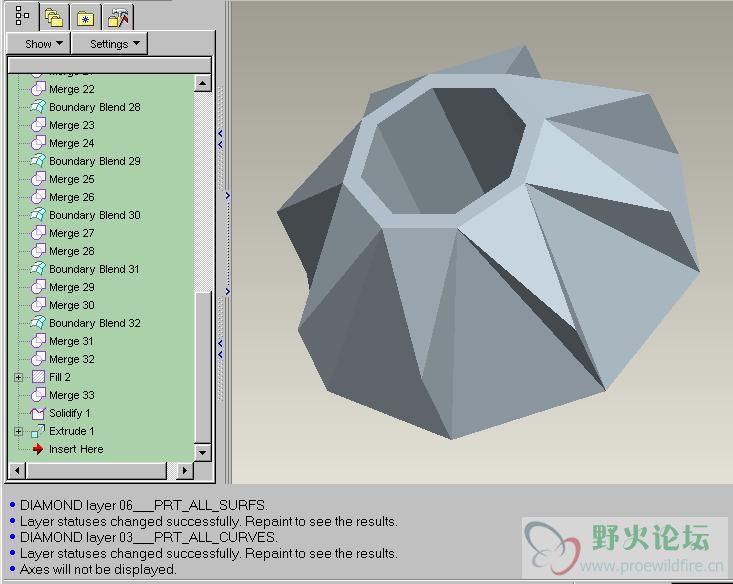

方法很多,最重要是要有一个明确的思路,不要几方法混到一起,搞的自己大脑乱糟糟的.
教你一笨笨的方法:这个实体从上到下可以分成三个平行的面,在这三个面用草绘画外形,再用基准曲线连起来,再边界混合,阵列,合并,最后实体化.

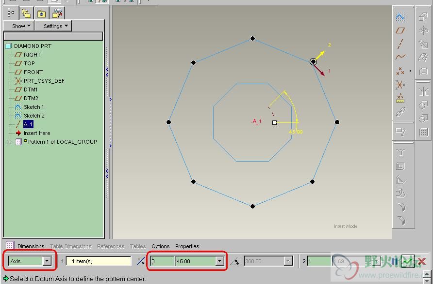

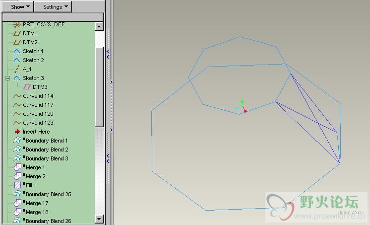

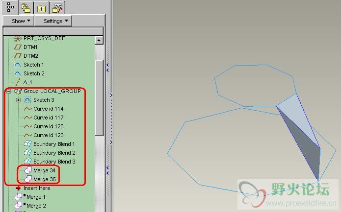

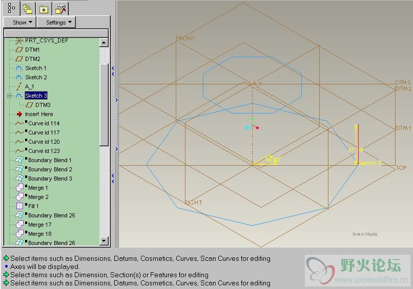

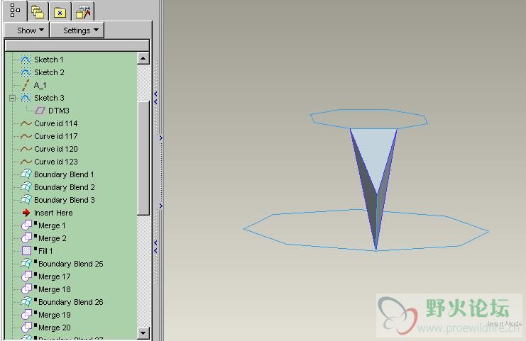

剛試了下,我只會用最笨的方法畫:
1.先畫出基準面1和2;
2.再畫出底和面的外型線;
3.這步有點關鍵:
草繪一條曲線,它的草繪平面是與右基準面成45度角,端點与上面步驟2的底部外型線相交;
4.再把端點連起來;
5.並建立三個邊界曲面;

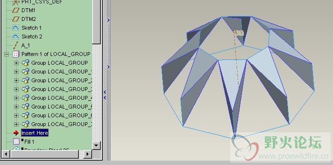

6.把三個曲面合並,之後也是關鍵的一步:
把上面第3點和其之後建的東西合併成一個組,然後用陣列,記住要選"axis",之後就選中心那個軸.其它數據請看圖.
陣列后:
7.後面那些就相對簡單了,也是邊界曲面(底和面是用填充),之後把曲面合並,變成實體,再切一個孔就完成了.
