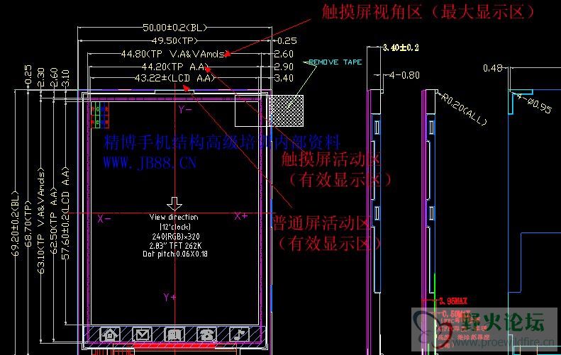

TP屏介绍:
TP屏又叫触摸屏,是在普通的LCD屏上贴加了一块触摸镜片,由FPC连接在普通屏或者主板上。
TP屏AA区:触摸屏的活动区域,也就是触摸屏的有效显示区域。
TP屏VA区:触摸屏的视角区域,也就是触摸屏的最大显示区域。
LCD屏AA区:普通LCD屏的活动区域,也就是普通LCD屏的有效显示区域。三者关系:TP屏VA>TP屏AA>LCD屏AA
常见规格有很多种:如假2.0英寸真1.75英寸,假2.2英寸真2.0英寸,假2.4英寸真2.2英寸,假2.6英寸真2.4英寸等
补充一下:
假2.0英寸就是指TP屏的AA区的对角线的长度是2.0英寸长的。
真1.75英寸就是指LCD屏的AA区的对角线的长度是1.75英寸长的。
