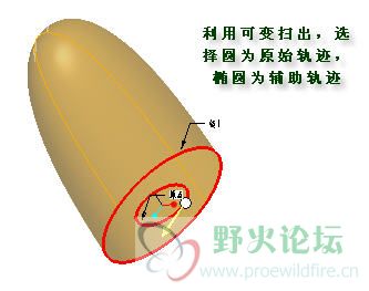

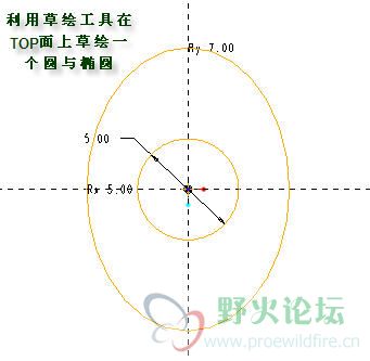

应求助网友的要求,做了一个教程希望有帮助!
下次不要标题写得有点吓人,什么看是简单,其实很简单
与上次给的扫出不一样,这次换了一种扫出方法

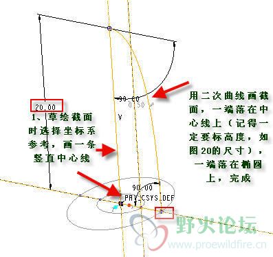

 楼主| 发表于 2009-6-18 20:47 | 显示全部楼层
这个不是关系式做的,是不是很简单.如果头部要做成圆,
也一样的方法,只是截面草会不一样而已.
