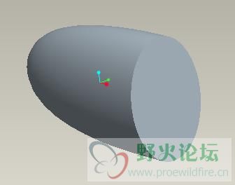

大家見過子彈的模型吧
要創建一個組子彈頭的實體好簡單:一個旋轉就可以了
但如果這是一個類似子彈的實體但跟有一般子彈頭有差別的實體呢,大家能找出最快的方法來得到這個實體嗎?
跟一般子彈的差別在:截面為一個椭圆,而不是一般子弹的截面是一个正圆!
大家想想看!!!

发表于 2009-6-18 11:27 | 显示全部楼层
是这个意思吗?

发表于 2009-6-18 13:50 | 显示全部楼层
我想到的是边界曲面.不知道你们用什么方法做?

发表于 2009-6-18 13:52 | 显示全部楼层
感觉混合也可以做.多几个截面吧

发表于 2009-6-18 14:04 | 显示全部楼层
原帖由 shien155 于 2009-6-18 12:03 发表
是,但是你能说你的方法是最简单的吗?
你不会是在和比别人比谁的方法最简单吧?
我的方法沿轨迹一个可变扫出  方法很多
还可以利关系,可变扫出也有很多方法,我只用了其中一种而已。

发表于 2009-6-18 15:11 | 显示全部楼层
可变扫描加关系式 才可以做的那么漂亮

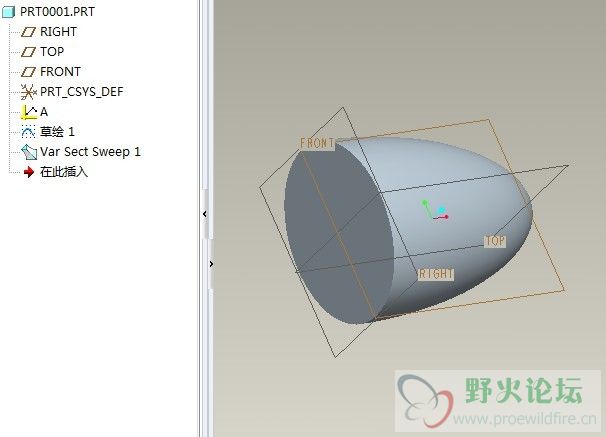

发表于 2009-6-18 19:21 | 显示全部楼层
可变截面加图形关系evalgraph控制下就可以了
