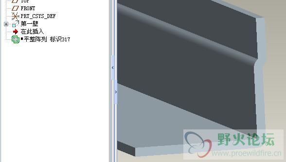

[求助] 请问这样的折弯,PRO/E钣金能实现吗?

附件是已開模的工件
跟樓主所敘述的外型段差類似
參考之

钣金加工叫蹬踏弯。在压力机上成型。有专门的模具。

挤压成型能做出这样的截面,类似于一般PCB板上散热铝的成型原理而来。

什么厚度不一样  本来就是一样的   只不过零件冲压成形而已

看来真正在这做过钣金的人并不多,没实战经验啊,这个东西很简单,开个压边模就可以了.
楼主是问可不可以在PROE中实现,好像答出来的不多啊
回答是完全可以的,还可以展开

原帖由 kpe 于 2008-4-24 09:58 发表
我现在就在钣金车间,这样是做不出来的,正如上面的一位老兄说的,材料厚度不一样,
看来你还是要在车间多学学了.
89

冲压是做不出来的,
