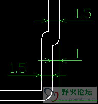

请教高手,这样的折弯PRO/E钣金能实现吗?

发表于 2008-3-13 10:19 | 显示全部楼层
你这个形状,成型比较困难.
发表于 2008-3-13 19:24 | 显示全部楼层
厚度明显不一样,不能用钣金做

发表于 2008-3-14 22:18 | 显示全部楼层
铸件吧

发表于 2008-4-18 20:55 | 显示全部楼层
冲压可能可以
发表于 2008-4-19 08:31 | 显示全部楼层
用钣金冲压做不出来

发表于 2008-4-24 09:58 | 显示全部楼层
我现在就在钣金车间,这样是做不出来的,正如上面的一位老兄说的,材料厚度不一样,
发表于 2008-4-27 21:04 | 显示全部楼层
应该是冲压出来的,

发表于 2008-5-22 10:58 | 显示全部楼层
直接两个件焊接好了
