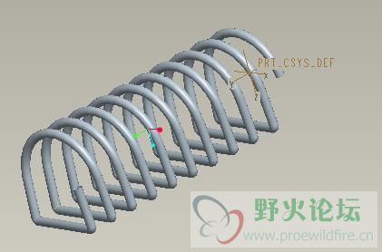

楼主: 郭冬冬
[求助] 希望高手能告诉我怎么用PROE4.0画
90

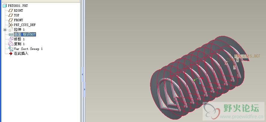

发表于 2009-6-13 00:35 | 显示全部楼层
用两个曲面也可以
1087
1332
发表于 2009-6-15 22:14 | 显示全部楼层
原帖由 donghai704hf 于 2009-6-11 10:11 发表
很简单吗,先画个那个形状的圆柱面,在上边来个包络,然后隐藏曲面,在扫描一下,就OK了!
不是“。。。。先画个那个形状的圆柱面。。。。”。应当是画成三楼的实体形状才行的呀。
