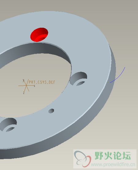

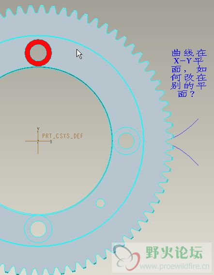

如何把方程曲线画在不同的平面上?
88
发表于 2009-6-4 16:12 | 显示全部楼层
在做渐开线时,把XYX三个等号后的公式位置做相应调整

 楼主| 发表于 2009-6-5 08:42 | 显示全部楼层
谢谢二楼、三楼的解答,但我还是不明白。
上图曲线是用下面的方程作的。
m=3
zz=75
a=20
rb=cos(a)*m*zz/2
α=t*40
r=rb/cos(α)
theta=tan(α)*180/pi-α
z=0
出来的曲线是在X-Y平面,如何把曲线做到图片X-Z平面。请给出一个完整的方程。谢谢!

 楼主| 发表于 2009-6-5 09:02 | 显示全部楼层
在说明一下我用的是圆柱坐标系。

发表于 2009-12-19 13:12 | 显示全部楼层
原帖由 liu344105774 于 2009-6-4 16:37 发表
r=db/2
theta=t*45
x=r*cos(theta)+r*sin(theta)*theta*pi/180
y=r*sin(theta)-r*cos(theta)*theta*pi/180
z=0
你把上面的方程中的XYZ互相换一下,就可以换到你所需要的平面上.
   你自己的方程也是一样。
