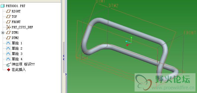

[已解决] 这图V型管怎么画?(练习十五)

在两个平面上画出几个特殊的点就行了,之后用管道连接起来可以了,记住一定要在画一个不在特殊位置的点,要保证每个特殊位置都能有圆角。

发表于 2009-6-10 17:00 | 显示全部楼层
三步保证你完成
第一步:根据就是拉伸一个曲面
第二步:在拉伸曲面上做投影线
第三步:扫描
如果还不明白再问我

发表于 2009-6-10 18:00 | 显示全部楼层
用得着那样么  把曲线画出来直接扫描  这CAD 3D都可以画

我是新手,尝试着做出来了,但方法不一定好,写出来,供大侠们指正。
思路:制作一曲面,其边界线即为弯管的扫描轨迹,然后扫描即可。
大致步骤如下:
1.拉伸得曲面;
2.对曲面四个顶点以R20进行顶点倒圆角;
3.以曲面的边界线为轨迹扫描即得。

发表于 2009-6-15 10:01 | 显示全部楼层
这个题的最好方法为13楼,原来在别的论坛解答时我也是用的这种方法

发表于 2009-6-17 14:06 | 显示全部楼层
最不伤脑筋的画法:新建立两个基准面,绘制路径,扫描

发表于 2009-6-23 09:56 | 显示全部楼层

发表于 2009-6-23 14:06 | 显示全部楼层
我最先想到的也是15楼所说的,只需要建立两个基准面就可以了,草绘轨迹后扫描,管径10mm,弯角为R20,完全可以扫描!

发表于 2009-6-23 19:35 | 显示全部楼层
支持15楼的做法,顶!

看看我的
把扫描线投影
是不是有一点新意
