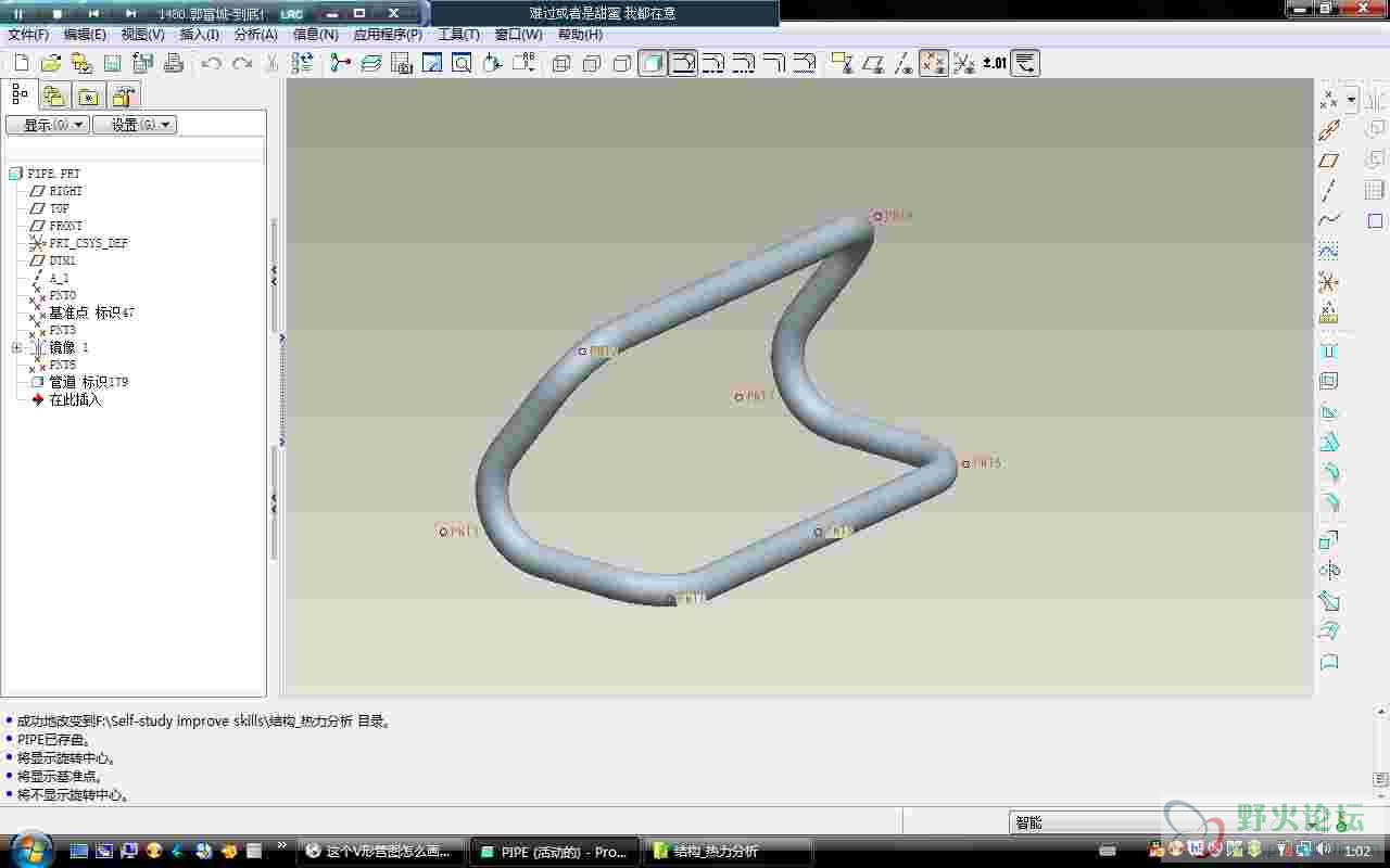

[求助] 这个V形管图怎么画,万分感谢!

发表于 2009-6-4 22:38 | 显示全部楼层
看你的样子做了一个,尺寸不一样但是方法差不多,可以参考哈

发表于 2009-6-17 16:44 | 显示全部楼层
用骨架折弯也可以做出来。试试看吧

发表于 2009-10-6 01:03 | 显示全部楼层
我在这里用了一下管道做的,插入— 高级— 管道,我觉得最重要的就是设置基准点的问题,因为这图有对称性,所以只需放置好三个点的位置,这三个点正好位于一个三角形边长为80的各个顶点上,这三个点定好后,将这三个点一起以一个距离为90的面将三个点镜像过去,得到另外三个点,然后再在镜像面上放置最后一个基准点,这个基准点的位置要讲究,要刚好放在任意对应的两个点的中间,并且三点同一条直线,这样的目的是为了铺管道时不出去棱角,简单点来说就是好收尾。然后用管道,从中间的那个点开始做,将七个点依次连起来,最后又要回到原点的位置,这样,就出来了。效果如图所示。
