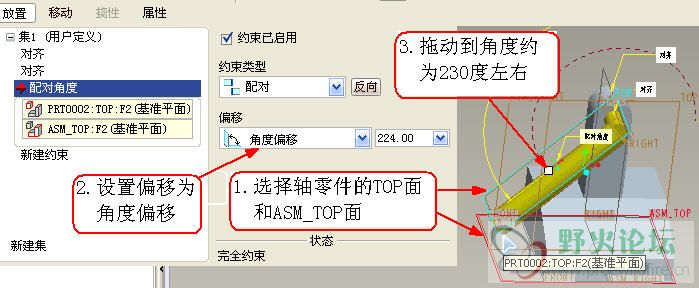

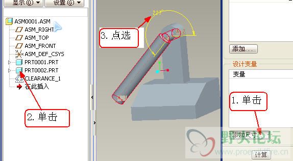

教程----(1)
1.两零件建好模型。
2.装配
90
131
 楼主| 发表于 2009-6-14 19:59 | 显示全部楼层

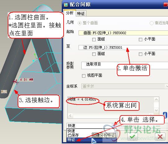

教程----(2)
3.分析
(1)单击“分析”→“模型”→“配合间隙”。
系统弹出“配合间隙”对话框。
继续
(2)设置模型树
[ 本帖最后由 spring2005 于 2009-6-14 20:06 编辑 ]
90
131
 楼主| 发表于 2009-6-15 08:23 | 显示全部楼层

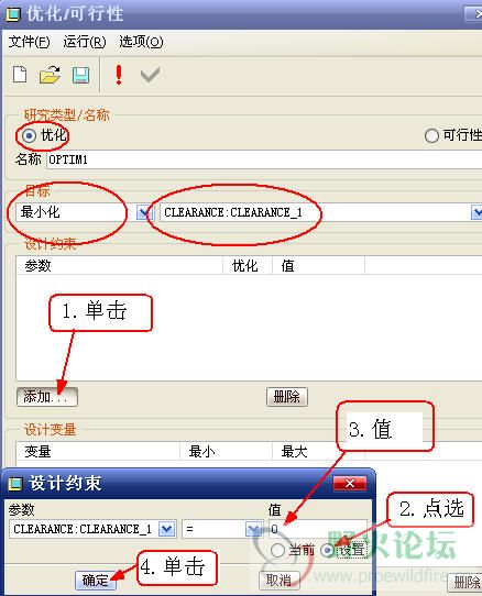

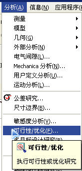

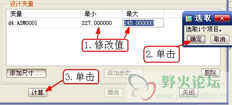

教程---(3)
4.优化
(1)单击“分析”》“可行性/优化”

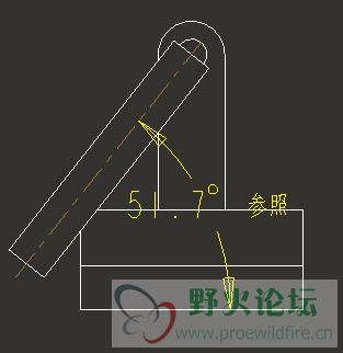

系统弹出“优化/可行性”对话框
(2)进入工程图模块,标注尺寸得到结果。
终于完成教程。各位多提意见。
[ 本帖最后由 spring2005 于 2009-6-15 08:27 编辑 ]

发表于 2009-6-15 12:56 | 显示全部楼层
楼主的解决方法有问题。当定义配合间隙特征选择起始面时,起始面不能选取到整个圆柱面,实际上此题的碰撞点应位于15楼视图的圆柱后半个曲面上,而当你预先不能判断碰撞点时而错误地选择了圆柱面的前半面时,结果就会不正确。怎样绕过不能选取整个圆柱面的问题,而又用间隙特征优化分析,期待大家的解决办法
☆☆★赠人玫瑰,手有余香★☆☆
189
336
发表于 2009-6-15 17:44 | 显示全部楼层
终于下班了
刚刚改变机架尺寸45为100重新按照楼主的方法试了下,得到的碰撞时刻其实早已经发生了,看下图即知。这样利用配合间隙特征来求碰撞点的方法就几乎不可行了。用全局干涉完全可以,但因为值不连续所以只能进行敏感性分析出结果,不能用优化/可行性了 dd.gif
