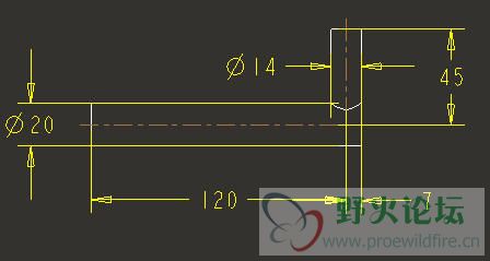

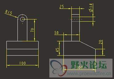

有两个元件如图
组装在一起,轴和面对齐,如图,求角度?
答案在#12,感谢楼主◎◎

发表于 2009-6-4 10:59 | 显示全部楼层
第二个零件视图不全。
90
131
 楼主| 发表于 2009-6-4 20:28 | 显示全部楼层
回复 2# 233214012 的帖子
看标注

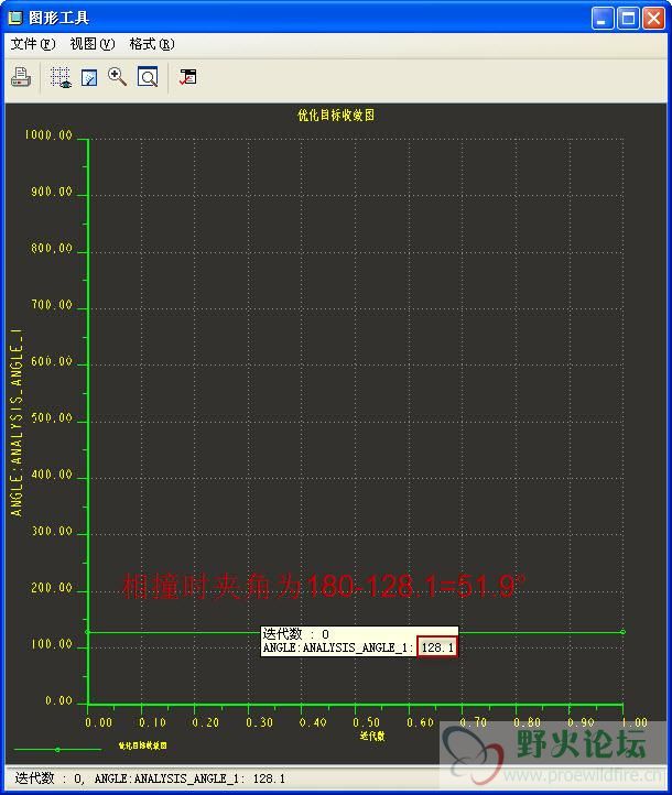

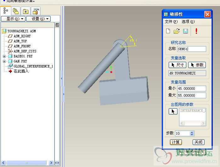

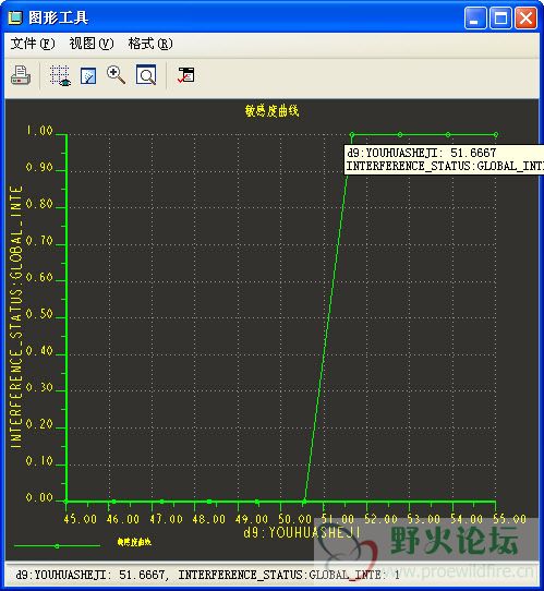

 楼主| 发表于 2009-6-9 19:11 | 显示全部楼层
回复 6# liulubing 的帖子
首先 你是第一个做题的,
其次,抱歉你做错了。你在相交处做个剖面,就会发现你所求的位置,不是相撞时的

发表于 2009-6-10 12:48 | 显示全部楼层
呵呵,真做错了。应该用全局干涉,
不错.

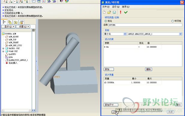

 楼主| 发表于 2009-6-10 21:46 | 显示全部楼层
回复 8# liulubing 的帖子
用优化设计再试试。

发表于 2009-6-11 15:01 | 显示全部楼层
期待你的做法,我只能做到这一步了
