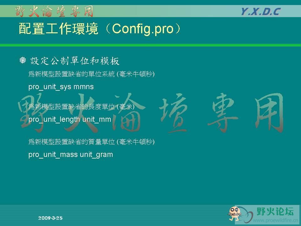

[原创] 看图讲config,做了个幻灯片,奉献给需要释惑的朋友们
发表于 2009-6-3 21:00 | 显示全部楼层
强位!!!!!!!!,谢谢

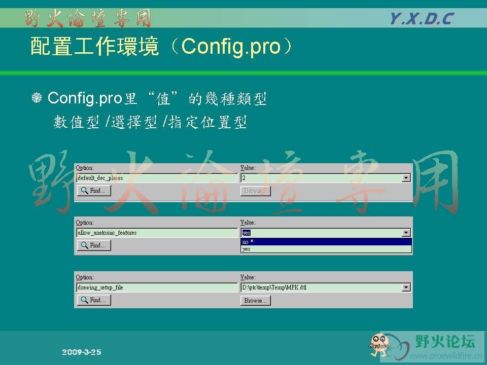

 楼主| 发表于 2009-6-3 21:11 | 显示全部楼层
第十章
120
159

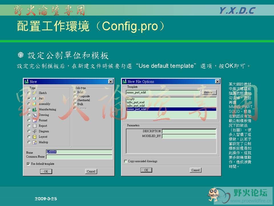

 楼主| 发表于 2009-6-3 21:13 | 显示全部楼层
第十一章
120
159

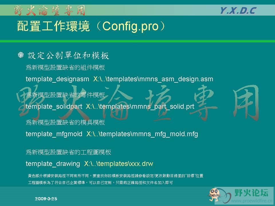

 楼主| 发表于 2009-6-3 21:15 | 显示全部楼层
第十二章
120
159
 楼主| 发表于 2009-6-3 21:18 | 显示全部楼层
第十三章
config.pro暂时到这里。
回野火:等有时间了我把PPT挡的放上来,可能会再充实一点内容。
