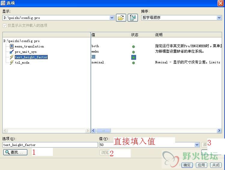

(七)别人说的选项我的怎么没有啊?
     这个问题,我们从两个方面进行分析。一是PROE版本不断更新,软件不断完善,增加了很多选项和优化了很多选项,甚至改变了某些选项的默认值。3.0里的选项,2.0里未必有。2.0里有的选项2001未必有。所以,不同版本里选项不一样就没什么好大惊小怪的了。甚至某些选项还有可能出现版本冲突,导致PROE不能正常运行。当然,这种情况比较少见,同一版本(比如3.0,不管是m010还是m120)的config.pro一般是通用的。
     二是隐藏选项。所谓隐藏选项就是用查找也找不到的,但却可以增加的选项。隐藏选项一般不推荐使用,它是软件开发人员预留的选项或是未完全开发成功的选项,又或者有会引起系统冲突未解决好的选项。典型例子:text_height_factor,这是设置基准平面、基准轴等标签(top right等)字体大小的选项,是隐藏选项。既然是隐藏选项,当然是查找不到啦!我们可以直接输入选项名称,输入值,是可以成功添加的。直接打开config.pro用记事本再写一行也可以!

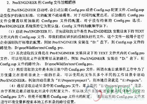

(八)配置文件的加载顺序
    这里我们再补充一下配置文件的加载顺序,这部分内容只要有一个大概的了解就可以了。在PROE安装目录text下还有一个系统配置文件config.sup,这是比config.pro更高一级的系统配置文件,是系统原有的,任何与config.sup相冲突的配置文件,均为config.sup优先,以它为准。对于大多数用户来说,这个配置不用去理它,管好我们的config.pro就可以了。关于配置文件的加载顺序,这里引用荷马技术《Pro/Engineer wildfire在企业中的实施与运用》部分内容,不再重复。(注:这本书论坛已有网友上传,可以下载来看看)
    对于下图中的第(3)点,疑为野火1。0的做法,现新版本已取消。请大家注意!

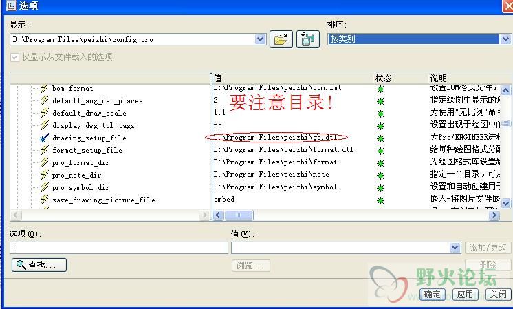

(十) 怎么用别人的config.pro文件?
     有很多朋友为了省事,就从网上下载一些别人的config.pro文件,想自己调用。前面也提到可以手动加载,当然最简单的方法是直接复制到你的启动目录下面,比如peizhi文件夹里。如果是相同文件名,会覆盖你原有的config.pro文件,所以建议覆盖前先备份你的config.pro文件。
     要注意的是,一是对于前面提到的config.pro中的快捷键,要慎用!二是config.pro文件中有很多选项,是指定的目录,或者文件(前提是这些文件要有!)。如下图所示,你必须改为自己的目录或者文件,才能正确调用,这些选项才能生效!
