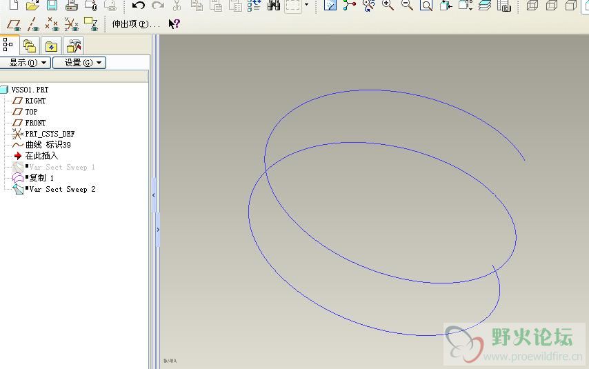

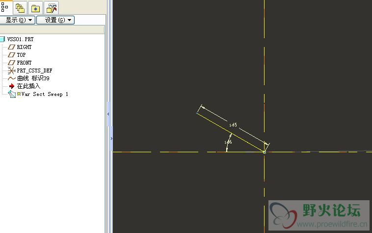

[求助] 这样的管子在proe中怎么画

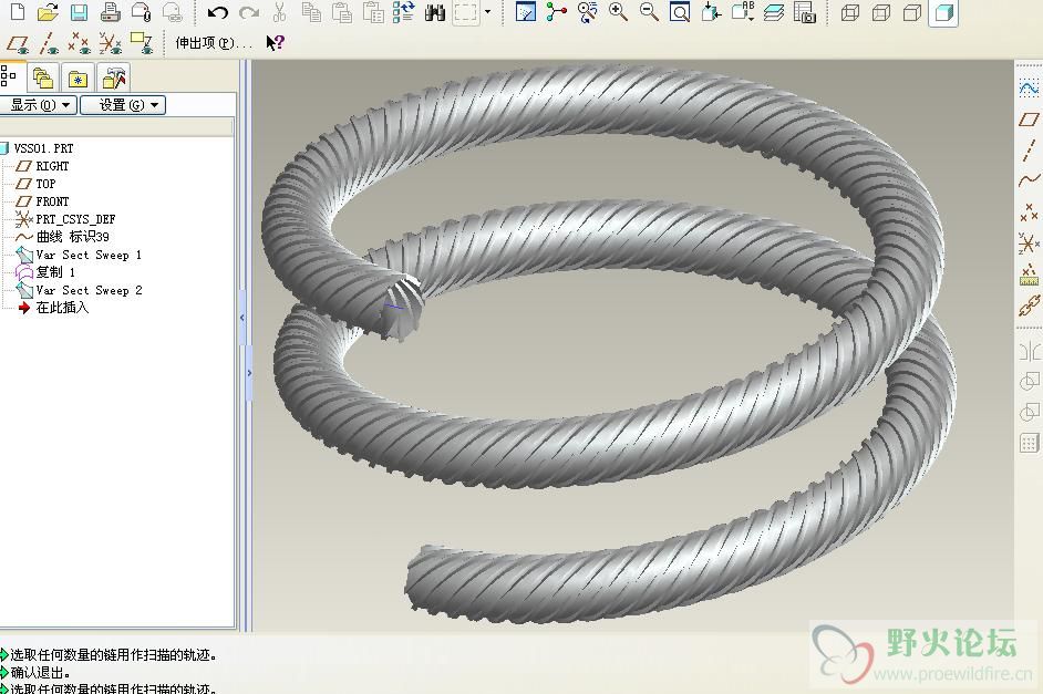

发表于 2009-6-4 15:12 | 显示全部楼层
管子在proe中怎么画
原帖由 zwr1981 于 2009-6-2 17:16 发表
请教高手:这样的管子在proe中怎么画.请讲解的详细些,最好有个动画。先谢啦!
给你弄个图你看看是不是这个样子

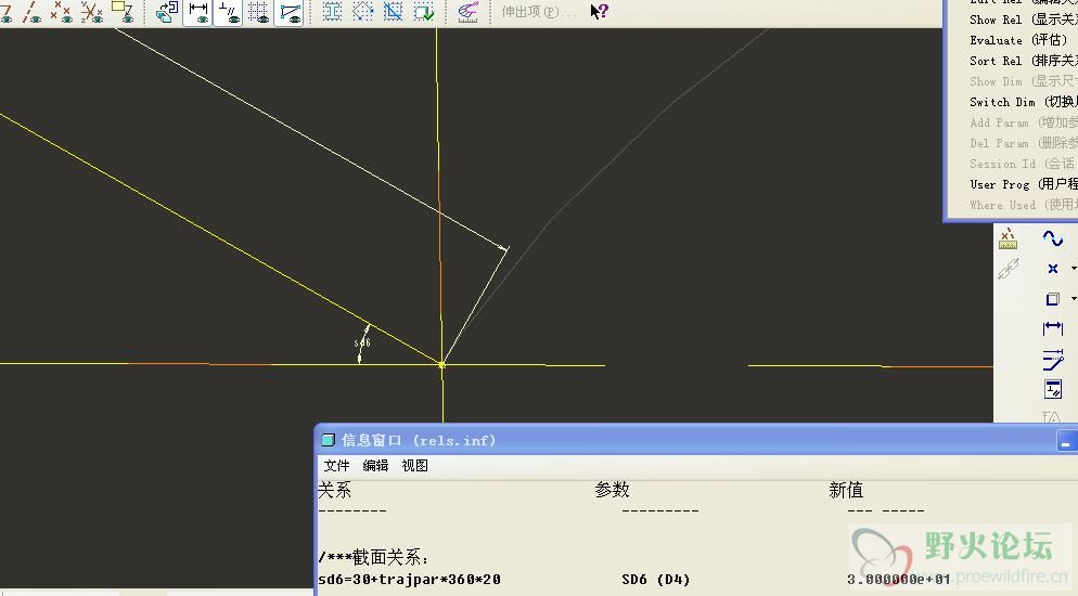

发表于 2009-6-4 17:15 | 显示全部楼层
就是可变截面加关系式,厉害啊

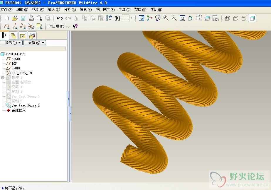

发表于 2009-6-5 21:39 | 显示全部楼层
直接用螺旋扫描加关系式就可以了!

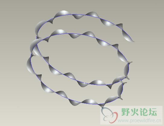

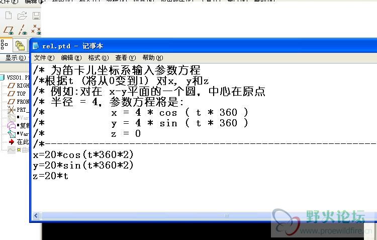

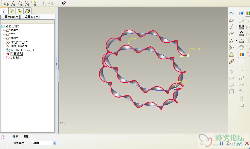

发表于 2009-6-10 14:46 | 显示全部楼层
这样的管子在proe中怎么画.
我给你发个文件吧,步骤是:1 画螺旋线,用方程
笛卡耳坐标
x=20*cos(t*360*2)
y=20*sin(t*360*2)
z=20*t
具体参数根据你的要求确定;
                       2 在螺旋线上用变截面扫描一个螺旋面;
                           3 复制螺旋面的边界作为扫描轨迹备用;
                           4 用绘制的两个螺旋线做变截面扫描,绘制的截面根据需要自行绘制;
                           5 隐藏不需要的曲线曲面;
                           最后曲面实体化,加厚,根据自己需要。后面有图,可以参考
学习,回帖
604
723
发表于 2009-6-10 14:49 | 显示全部楼层
这样的管子在proe中怎么画
附件为prt图档,用wildfire 4 M070画的
