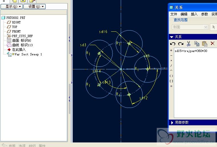

请教高手:这样的管子在proe中怎么画.请讲解的详细些,最好有个动画。先谢啦!

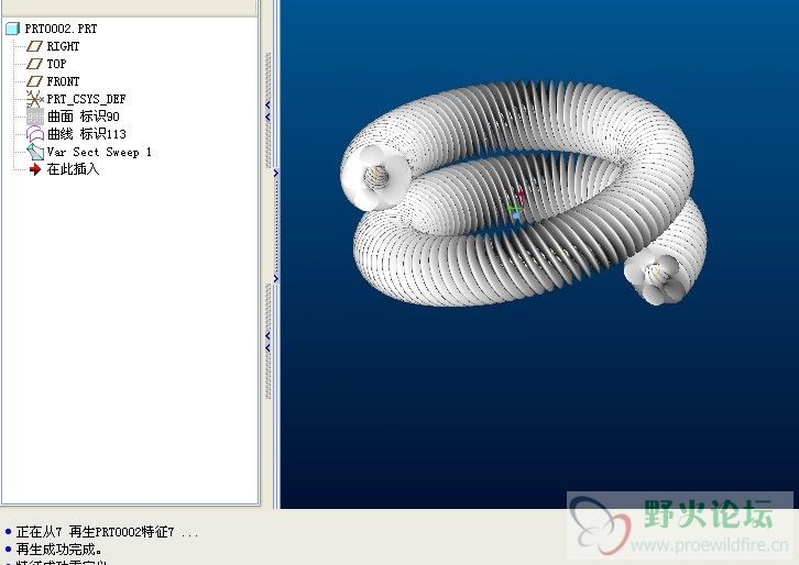

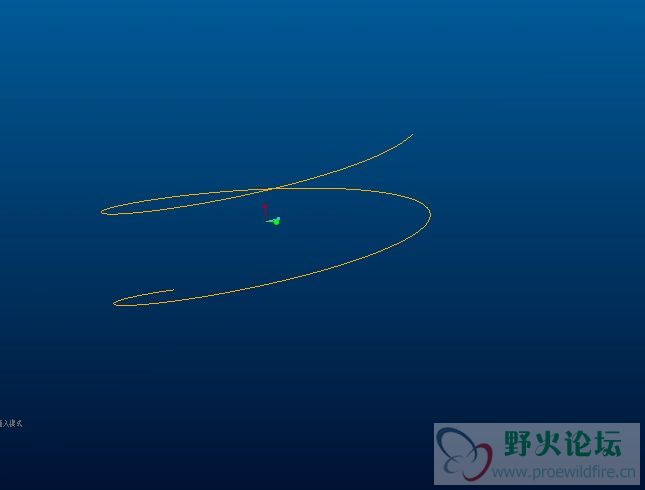

发表于 2009-6-2 20:06 | 显示全部楼层
不知道你要的是不是这种
先螺旋扫描一个面复制边线
然后用可变剖面输入图中的关系式就可以了

发表于 2009-6-2 20:11 | 显示全部楼层
是不是这样啊
先螺旋扫描出一个面复制边线
然后用可变扫面输入图中关系式就可以啦

发表于 2009-6-2 21:19 | 显示全部楼层
应该没用这位说的这么麻烦吧?
我看,先输入个螺旋曲线关系式,再用扫描搞定了吧?

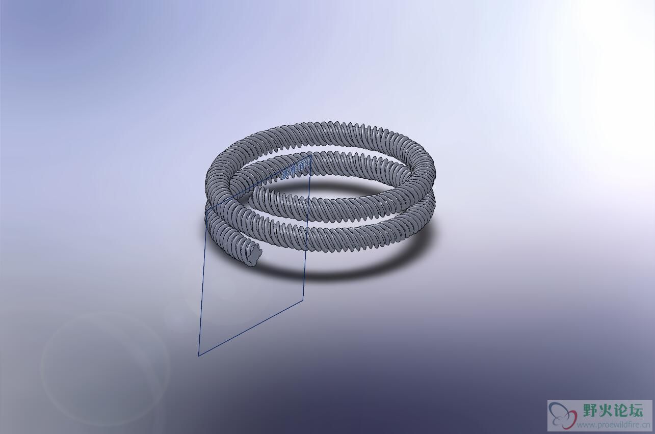

发表于 2009-6-2 22:52 | 显示全部楼层
LZ的图看不清楚,管子还是绞线电缆。

发表于 2009-6-2 23:04 | 显示全部楼层
才4个圆你多画了一个

发表于 2009-6-3 11:29 | 显示全部楼层
就是可变截面加关系式
