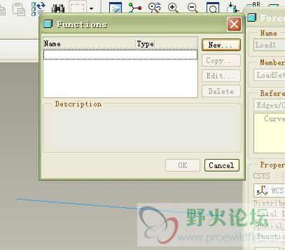

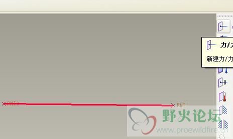

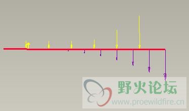

呵呵,怎么说呢,见图:
要想在线载荷的方式下应用插值,首先必须先选择要加载的线,然后再点载荷如图1所示。
顺便详细说明一下,proe做多只能建立四次方插值,也就是插入四个基准点。
象你这种线性递减载荷用二次方插值,也就是插入两个基准点。见图
当然,用公式,或者插入表的方式也可以建立你需要的递减的载荷,只不过插值更加方便些而已。

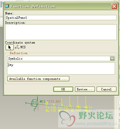

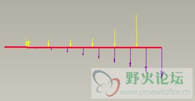

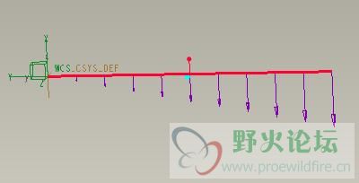

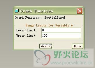

发表于 2009-5-27 12:00 | 显示全部楼层

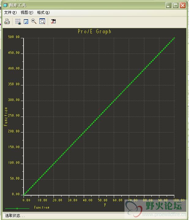

就你的例子而言,用函数公式其实也挺简单的。做了个简单例子如图:
当然做成抛物线的
或者三次方的

如果成线性
如果是线性递增或减,可以用你上面给的5*Y,要是非线性怎么办?“破彭儿”
469
62
829
发表于 2009-5-28 19:16 | 显示全部楼层
对话框下方默认情况下是线性,选择非线性。
根据具体情况定义公式,也可以使用条件逻辑语句定义,或者用表(table)来模拟。
