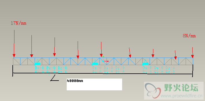

发表于 2009-5-26 14:08 | 显示全部楼层 |阅读模式
大家看看这个个载荷怎么加

发表于 2009-5-26 14:33 | 显示全部楼层
用插值

发表于 2009-5-26 14:38 | 显示全部楼层
类似的我发过,如图:
同理,只不过顺序和值改一下就行了。

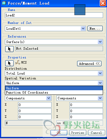

那你看我这样设对不对
但是我输输数时是填第一个地方的还是末尾的

发表于 2009-5-26 17:20 | 显示全部楼层
你设错了,你好好看看我的第二张图,分布选总载荷total load,区域差异选插值interpolated over ......。
上帝也疯狂!再怀念一下吧!
469
62
829
发表于 2009-5-26 17:23 | 显示全部楼层
pro/mechanica中插值最多只能建四个基准点,象你这种比较规则的载荷,基准点也要均布。值根据比例设定就行了。

47
 楼主| 发表于 2009-5-26 20:07 | 显示全部楼层
回复 7# iampopdeng 的帖子
我分析的是梁,我那里头没有没有那一项
47
 楼主| 发表于 2009-5-26 20:12 | 显示全部楼层
我分析的是梁,没有那一项,我是从公式里找的那table项
