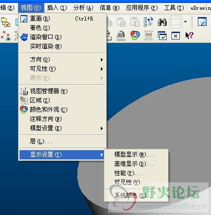

发表于 2009-5-25 10:04 | 显示全部楼层 |阅读模式
我补充一下:能否保存在config 中每次打开都能自动加载
88
发表于 2009-5-25 10:30 | 显示全部楼层
首先在系统颜色里的布局里设置好你的颜色方案,保存颜色文件
在config里设置system_colors_file浏览你的颜色文件,添加应用,保存config,搞定
