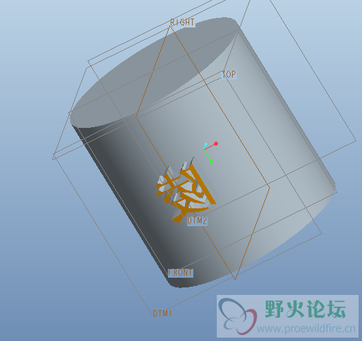

[求助] 关于proe柱面写字问题
104
159
发表于 2010-8-7 15:47 | 显示全部楼层
我是用偏移做的
详情看part
235.prt.rar
145.9 KB, 下载次数: 14

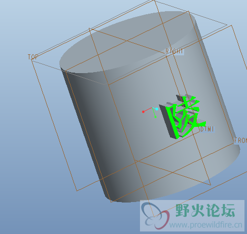

发表于 2010-9-6 11:13 | 显示全部楼层
插入-高级-展平面组就可以了
