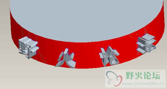

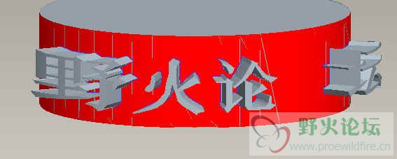

在一个圆柱面上写了一正一反两个“陵”字。
如图
正陵
[localimg=310,300]1[/localimg]
反陵
[localimg=321,300]2[/localimg]

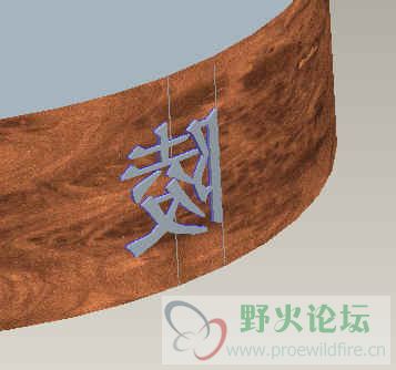

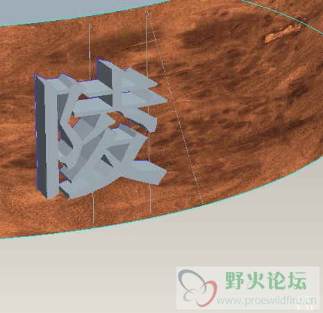

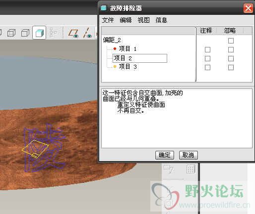

正陵或反陵的凸出的高度超过1.0mm,就会报错。
错误信息如下:
[localimg=357,300]3[/localimg]
[localimg=351,300]4[/localimg]

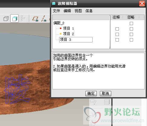

如果采用投影方式,则不会产生上述问题,但是,使用投影的弊端是字会变形。字一多就会变形。
如下图中的野字和坛字都严重变形。
[localimg=400,161]5[/localimg]
不知道各位有没有什么好办法,谢谢!

是的,LZ说的没有错,用包络命令,这个命令是将曲线投影到曲面上,但是他与实际要投影的特征是一样大小的,也就是保留了原来的大小

如果用包络,我做了一个反的“陵”字,凸出的高度超过1.2mm,就干涉。
如果用投影,字会变形。

野火论坛四个字用包络拉伸,没有问题,字不变形。如下图
但有些字只要拉伸多一点,就变形。如反的“陵”字,超过1.2mm就出错。
这可能跟字的形状有关系,不知道各位遇到这类问题是如何处理的。这个容易出错的"陵"字三维图已经放在网上。
