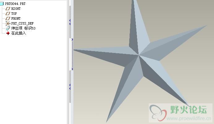

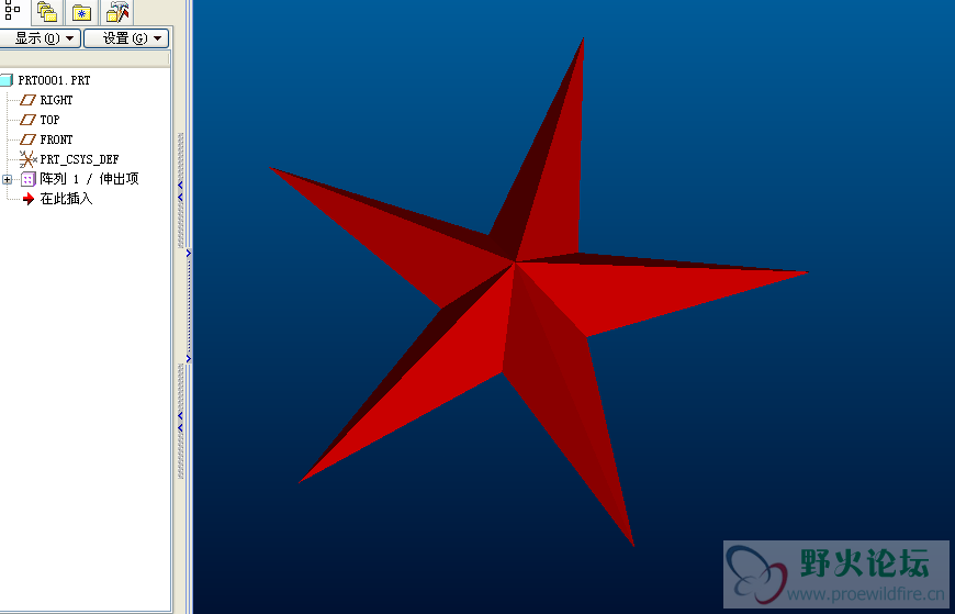

只用一个混合命令和一个阵列命令就可以实现

有人说了,一个混合就搞定

确实是一个混合就可以了..画一个五角形后.第二个用一个点混合就出来的了...快吧

确实一个混合就行了。

点-五角星-点。就可以了。一次出来。

这个做法多了.可以用混合,也可以用VSS扫描的
