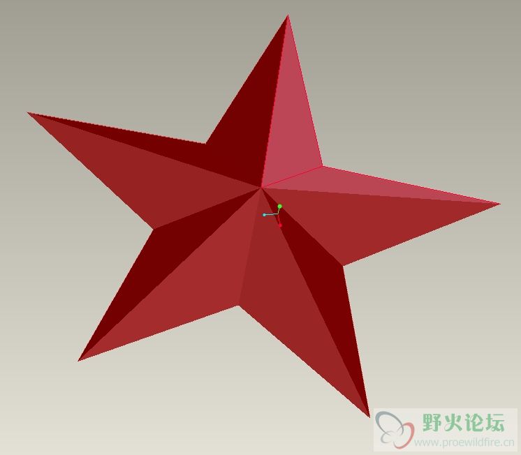

红色的五角星画的不好,还请大家多多提意见: 000.JPG

怎么画的,说说你的思路呀
看过最简便的就是---混合。
直接从草绘器调色板调入五角星,然后混合一步,再镜像完了。

⊙﹏⊙b汗,你在加一个点,一个混合就搞定了。
不要镜像了。

楼上说得对,混合一步搞定

回复一楼和二楼:从调色板中只能调入那些标准的五角星,但要想画的特殊一点还得靠曲面

就是混合吧? 没看到有不一样的地方。。

用的是混合做的吗??没什么不同之处啊
