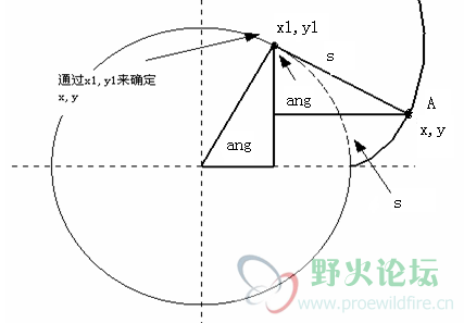

[原创] 齿轮渐开线建模

发表于 2012-3-28 12:49 | 显示全部楼层
ang=t*90
s=(PI*r*t)/2x1=r*cos(ang)
y1=r*sin(ang)
x=x1+(s*sin(ang))
y=y1-(s*cos(ang))
z=0
那一行什么意思啊?求解释
