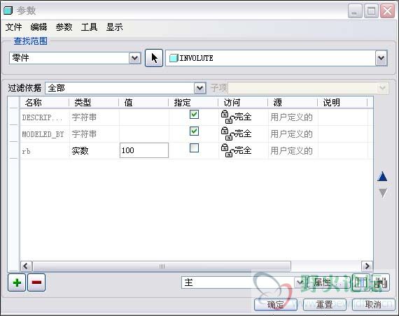

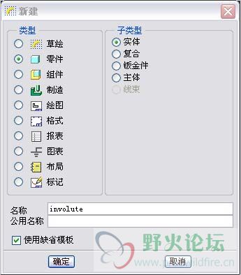

1.单击工具栏中的“新建”图标,输入文件名为involute,单击“确定”按钮,完成新建文件。
2.单击“工具”菜单下的“参数”按钮,进入“参数”设置菜单栏。添加齿轮基圆参数rb,输入数值(根据需要取值,这里为了方便取值100)。

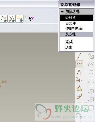

3.单击“曲线”工具按钮 quxian.jpg ,在弹出 的菜单管理器中选择“从方程”按钮,点击“完成”。

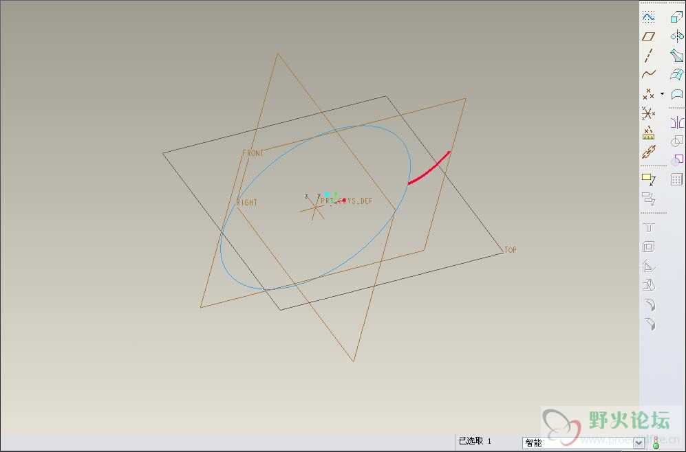

4.选择默认坐标系,点击“PRT_CSYS_DEF”后在出现的“菜单管理器”中选择“圆柱”。这里需要说明的是这里创建曲线不需要提前设置参照平面,而是通过方程直接生成曲线,PROE提供了三种参数方程形式,“笛卡尔”为最常用的方程,参数分别为直角坐标系中的xyz,如果使用了极坐标即参数为极径和极角,则选择“圆柱”命令,假如齿轮基圆所在平面在FRONT,可令参数Z=0
5.进入程序编辑,在弹出的记事本中直接输入参数方程,例中pi即为圆周率 ,如图所示。技巧提示:曲线的方程输入需要符合PROE的要求,例如角度变化为0°45°,因此需要把t×45来满足角度变化。参数theta必须为角度制而非弧度制,假如方程为弧度单位则可通过theta*180/pi来进行转换,如果你按照设计手册中的渐开线方程而绘制出来的是一条直线,那可能就是没有做转换。
6.最终模型
