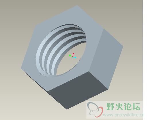

[求助] 螺帽里面的螺纹怎么画啊?

发表于 2009-5-6 21:38 | 显示全部楼层
利用螺旋扫描——切口——先画一个扫描线——再画出螺纹的截面形状就可以了
发表于 2009-5-23 10:51 | 显示全部楼层
螺旋扫描<切口  就可以做了

发表于 2009-5-23 14:00 | 显示全部楼层
螺纹修饰就可以吧

发表于 2009-5-23 15:19 | 显示全部楼层
就是用切口

发表于 2010-1-3 09:54 | 显示全部楼层
螺旋扫描 就可以了哦

发表于 2010-5-19 10:03 | 显示全部楼层
掃描-切除/拉伸都行,通過設定軌跡/截面/節距,
正常的螺旋特征都沒問題
