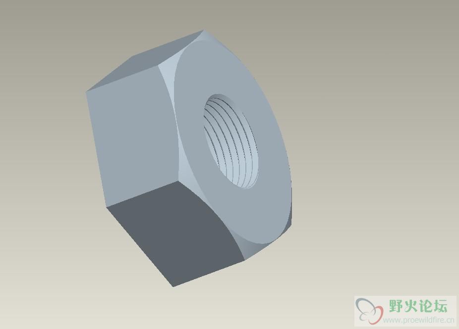

最近在学习画螺纹,画到螺帽的螺纹的时候,不知道该怎么画?》
是不是还用插入-----螺旋扫描----切口?
可是,用那个方法画出来的螺纹还不是我想要的啊
请大家帮帮忙啊

发表于 2009-5-5 19:51 | 显示全部楼层
扫描-切口.
贴个图/

发表于 2009-5-5 19:58 | 显示全部楼层
掃描-切除/拉伸都行,通過設定軌跡/截面/節距,
正常的螺旋特征都沒問題
发表于 2009-5-5 20:05 | 显示全部楼层
螺旋扫描-切口 也可以做啊

发表于 2009-5-5 20:16 | 显示全部楼层
没有错,只是要做一个实体孔特征才可以做成螺母的。与一般处螺纹没有多大的区别。

发表于 2009-5-5 20:55 | 显示全部楼层
用螺旋扫描就可以了,注意还有一个材料侧方向。 1.jpg prt0001.prt.rar (33.67 KB, 下载次数: 101)
还不明白的话,咱们再交流

发表于 2009-5-6 08:47 | 显示全部楼层
装饰螺纹线!

 楼主| 发表于 2009-5-6 12:38 | 显示全部楼层
原帖由 bachsz 于 2009-5-5 20:16 发表
可是,我画的时候出现提示:不能相交带有特征的零件。
是怎么回事啊?

发表于 2009-5-6 21:26 | 显示全部楼层
你的螺距可能小了吧,一般用修饰就行了
