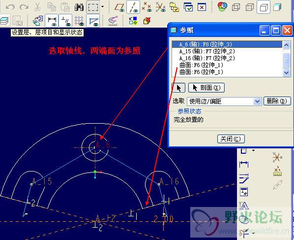

这一题主要是考查对于圆柱面展开的特殊做法。因为按机械制图的要求,剖切线应该是一条圆弧线,而实际这样在PROE中无法完成(仅限个人水平),为此必须做特殊的处理和灵活变通。其原理很简单,就是以直线来逼近或者说近似于圆弧,从而达到做出展开图的目的。
1、插入一般视图,以front为定向,放置第一个视图。注意不要投影俯视图,否则不能生成全部展开的视图。
2、新建剖面(这一步也可以在模型中完成),草绘剖切线是此题的关键。如图所示,选取轴线以及两端面作为参照,草绘直线,注意直线应探出零件以外。草绘的剖切线为什么要这样画,参照是否必须,各位网友可以自己去尝试一下就可以得出结论。

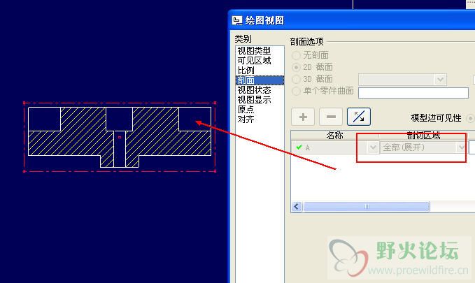

3、建完剖面后,选择全部展开,如图所示。注意选择全部展开以后,这一操作是不可逆的,不能再取消展开剖面了。

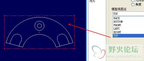

4、插入一般视图,以top为定向,放置俯视图,并移动视图到对齐位置,如图所示。网友可能有疑问,为何不直接投影出俯视图?其实试试就知道,一旦主视图全部展开后,就不能再投影出视图了,这是展开图的特性。展开图是一个独立的一般视图,不能有其它投影关系。
