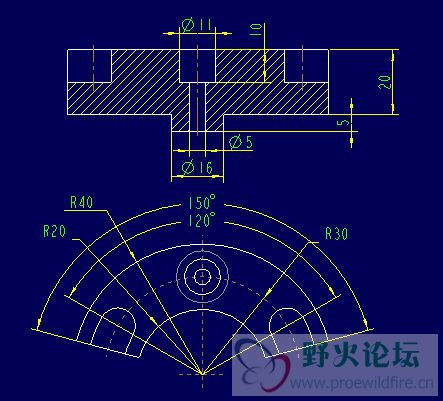

这是一道很典型的题目,有兴趣的做做,会有所收获的。
要求:
1、根据附件模型(3.0prt或igs)做出工程图,如图01所示,尺寸可不标注

看来大家没看懂我的意思啊!这是一个需要用展开剖的零件,仔细看看我的图片。
这个零件在《机械设计手册》中就有,是作为一个展开剖的范例零件,但在PROE中不能按那种方法去做。
我不是版主,只是一个学习者。
