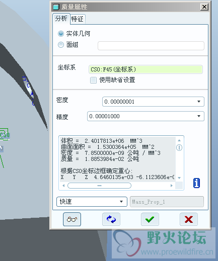

[求助] 在质量分析时各数据的单位

要先设定密度的啊,看看下面的:其质量应该是18.8Kg
发表于 2010-10-5 11:38 | 显示全部楼层
1 公吨基本就是1000Kg的嘛

单位还是先设了比较好。如果这样,也能看出来问题, 改了就好
