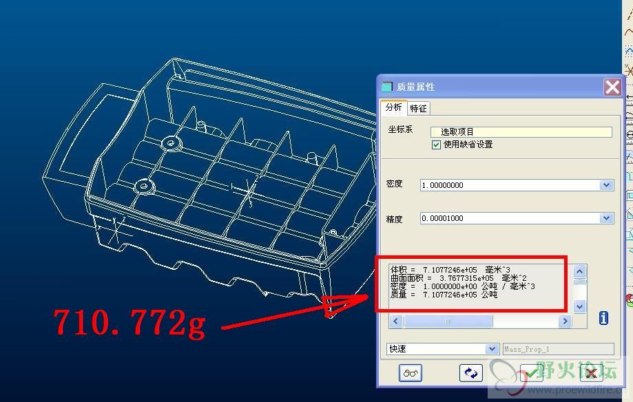

用质量分析出的质量 =  5.2196547e+04 公吨 ,怎么转换成克啊,还有填入的密度值,是否要乘以10^3,一般密度单位好像是cm^3

首先要看你的密度怎样设置,如你的就是以克为单位的,最终的结果也不要化了,直接就是了

设置模型的单位为 mmks

我的材料是PP,密度是0.9 g/cm^3,我也就填的这个,那这样算下来质量=  5.2196547e+04 公吨,不就是
5.2196547x10^4  Kg  了么,哪有这么大啊

应为52.19克

模型单位设置成mmks,算出来的质量是公吨为单位的。把公吨前面的04除去3位数就是01公吨了。最后的就是5.2196547*10^1 克了  就是52.19克。

我有点不明白,为什么要把公吨前面的04除去3位数呢?
发表于 2010-2-8 18:04 | 显示全部楼层
回复 4# wanzi 的帖子
我明白了,您默认的密度单位是mm^3,而您没有把0.9g/cm^3转换成mm^3,如果转换过来的话,那么准确的密度值应该是0.0009mm^3;这样的话分析出来就应该是5.2196547e+01而不是04了。认为我讲的对吗?

上面图片的密度就没设定怎么正确呢,先要设定啊。
