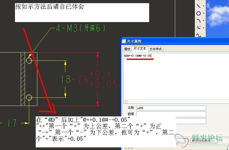

[求助] 工程图上下公差怎么标注?
发表于 2009-6-12 13:05 | 显示全部楼层
PROE工程图中手动为单个尺寸加上公差的方法
333
发表于 2009-6-12 13:06 | 显示全部楼层
333

发表于 2010-4-17 22:56 | 显示全部楼层
如是对称公差,请问楼主是怎么加的呢??

513513 发表于 2009-6-12 12:57
由于附件太大,上传不了,现在在这用文字说明一下:
点选要加公差的尺寸,右击“属性”,-》“尺寸属性 ...
