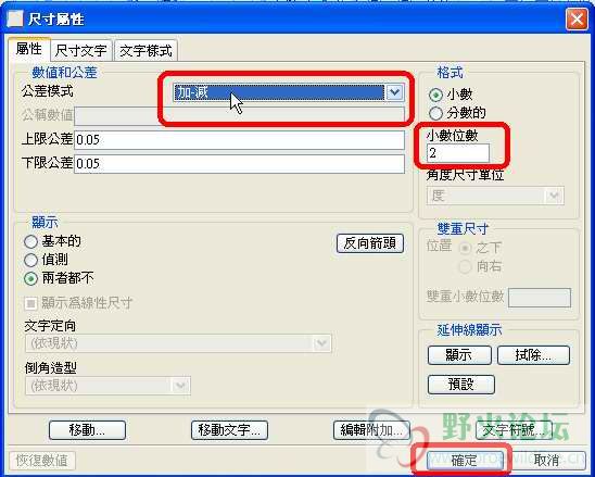

发表于 2009-5-1 21:51 | 显示全部楼层
標完寸法後
按滑鼠右鍵,屬性
公差模式  選取適當之公差
確定即可

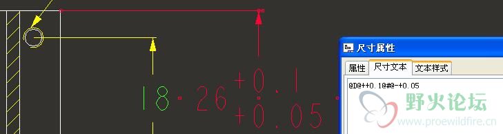

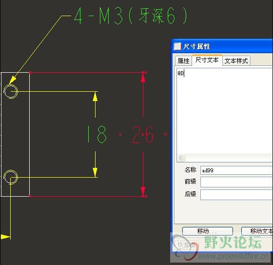

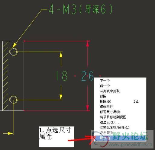

发表于 2009-6-12 12:27 | 显示全部楼层
手动为单个尺寸加上公差的方法
手动为单个尺寸加上公差,在选项里修改参数后,工程图上所有尺寸都会显示公差,而实际有些尺寸根本不用标示公差,这样就得一个个的去修改,目前我是没找到怎么样去解决这个问题,就只能手动为需要加公差的单个尺寸加上公差就好,和CAD中差不多,下面就是具体的操作步骤:
发表于 2009-6-12 12:29 | 显示全部楼层
PROE工程图中手动为单个尺寸加上公差的方法
请问一下怎么样加附件呀,今天刚注册呢
发表于 2009-6-12 12:47 | 显示全部楼层
发表于 2009-6-12 12:57 | 显示全部楼层
由于附件太大,上传不了,现在在这用文字说明一下:
点选要加公差的尺寸,右击“属性”,-》“尺寸属性”-》“尺寸文本”-》在文本框中已有“@D";
在“@D”加上“@++0.1@#@ -+0.05",点击“确定”既可。
现对“@++0.1@#@ -+0.05"说明如下:
“++”第一个“+”表示上公差,第二个“+”表示“正”,即“+0.1"
“-+”第一个“-”表示下公差,第二个“+”表示“正”,即“+0.05",也可为“-”即“-0.05",
理解了这一个实例,具体的应用就不成问题了
