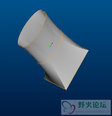

[求助] 为什么不能扫描

混合掃描必須得保證各個截面的頂點數相同(若不相同則要考慮混合頂點即共點)。載面的起始方向一致才能成功

发表于 2009-4-30 10:06 | 显示全部楼层
回复 10# as020409 的帖子
很显然,还是扭曲了,起点位置和方向应该一致,这点很重要。

发表于 2009-5-3 00:14 | 显示全部楼层
给你一个3.0的PRT参考一下,注意起始方向和段数

发表于 2009-5-4 18:56 | 显示全部楼层
每个截面都应该分成相同的段,再在每个分段的端点要相互对应才可以啊
发表于 2009-5-6 12:35 | 显示全部楼层
线段数量要相同
