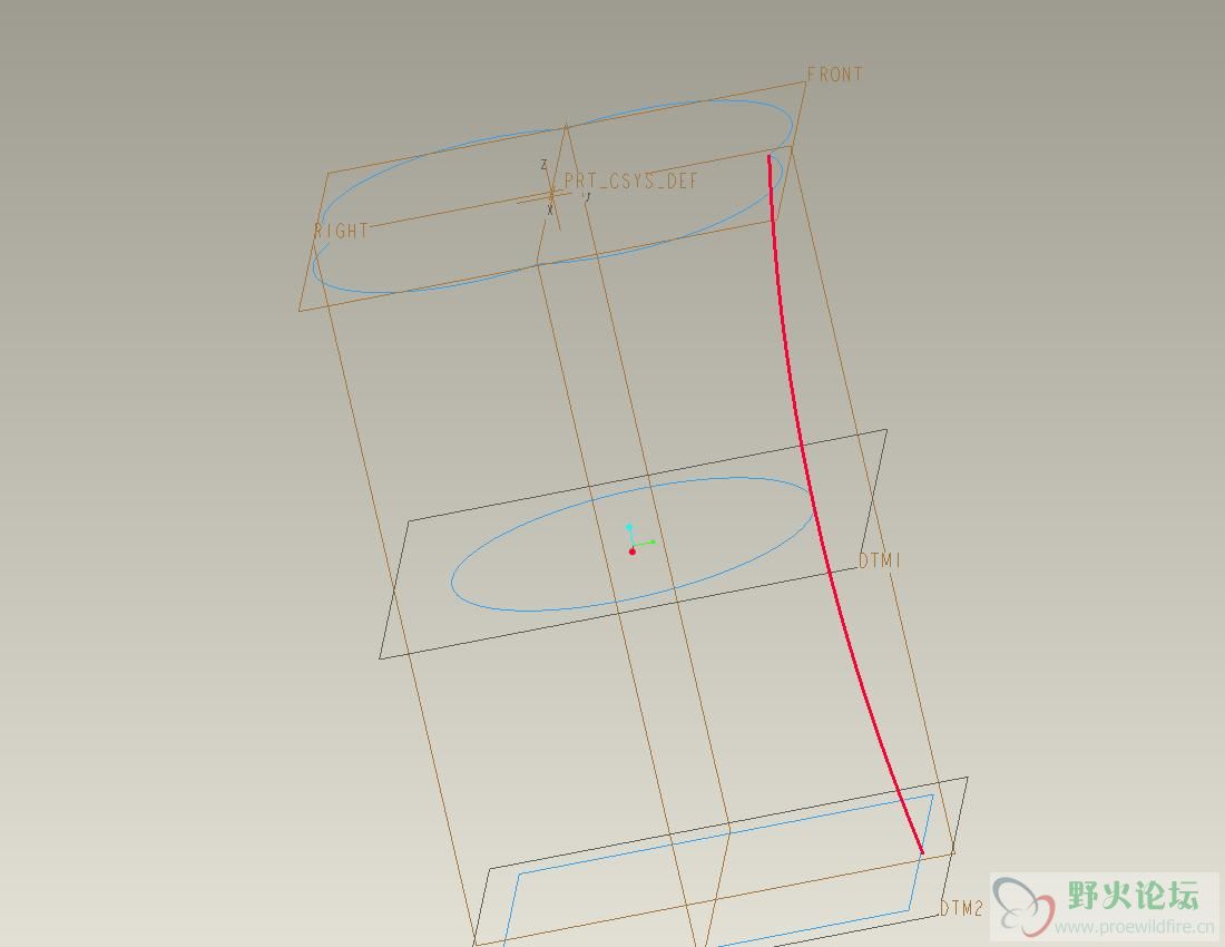

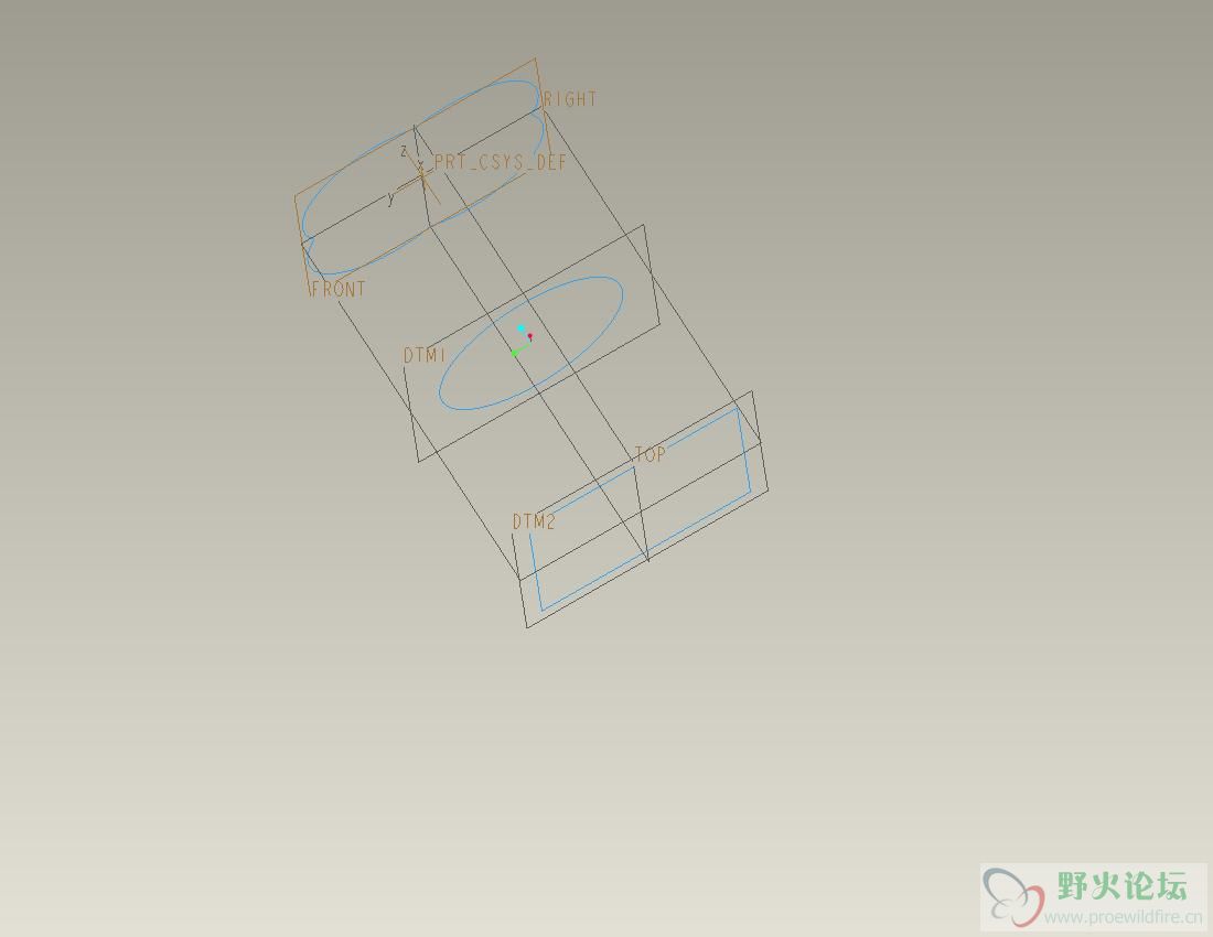

我想做个花瓶
做到这里了不知道怎么下去混合扫描用不到
求解

发表于 2009-4-29 14:37 | 显示全部楼层
得有轨迹线吧。。。
 楼主| 发表于 2009-4-29 14:46 | 显示全部楼层
我画了这个但是不起作用
不知道是哪里错了

发表于 2009-4-29 14:57 | 显示全部楼层
用到混合,截面的段數就得一樣,或者混合頂點。
你可以用分割圖元工具將三個截面的段數做成一樣再掃描混合

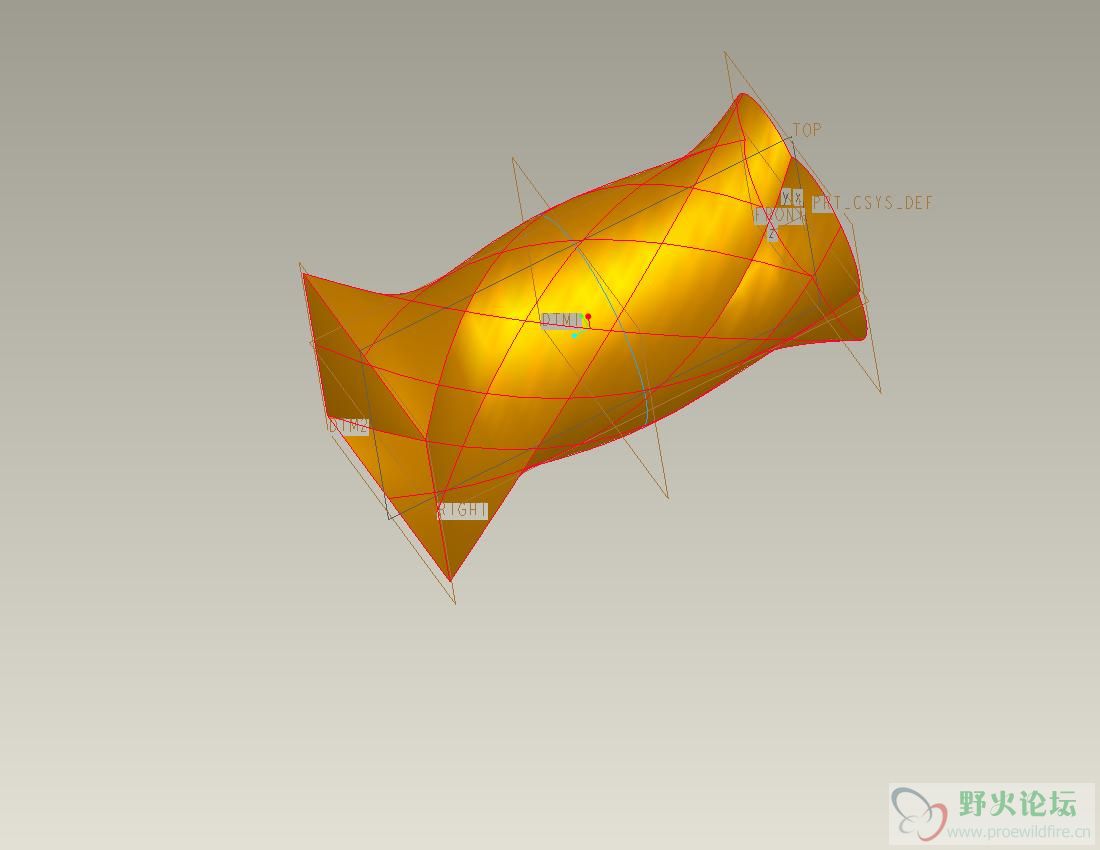

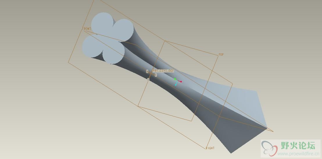

 楼主| 发表于 2009-4-29 15:15 | 显示全部楼层
我自己用混合边界做的
但是不知道为什么做成这个样子了

发表于 2009-4-29 15:42 | 显示全部楼层
441
583
发表于 2009-4-29 17:29 | 显示全部楼层

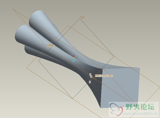

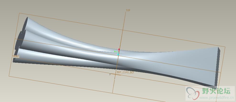

是这样吧? 1.jpg 2.jpg 3.jpg prt0001.prt.rar (34.99 KB, 下载次数: 1)
你应该把圆形截面均匀打成四段。再一个就是起点位置要一样,这样才不会出现你所说的扭曲情况。
付出才能有回报!
441
583
发表于 2009-4-29 17:30 | 显示全部楼层
可能尺寸不太对,但方法就是这样 共同努力

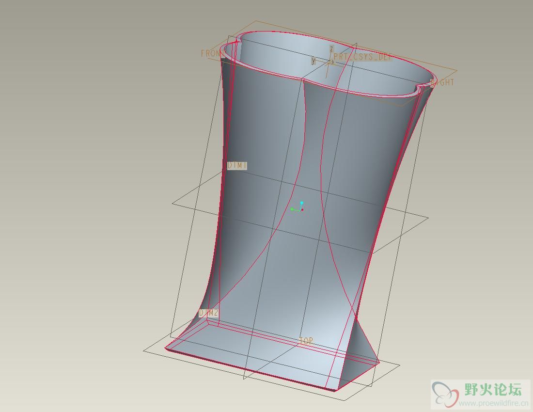

 楼主| 发表于 2009-4-29 21:00 | 显示全部楼层
谢谢
我自己按你说的做了一下做成这个样子
