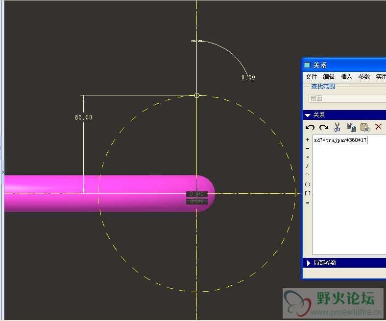

[求助] 如何标注0度角

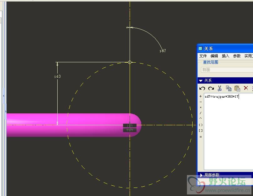

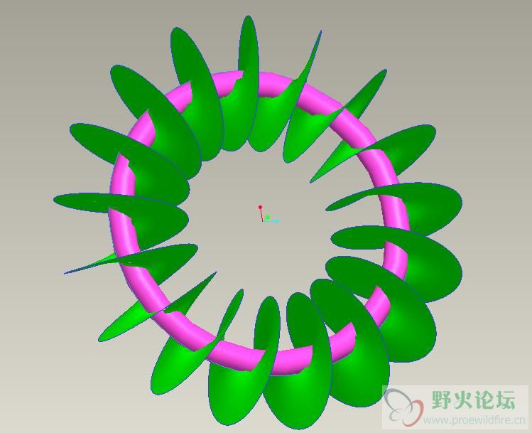

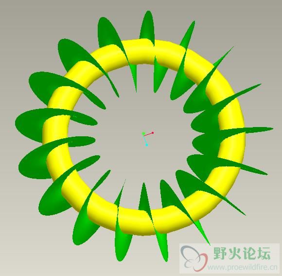

这很有意义:用可变剖面扫描画螺旋曲面时要用到关系(例如:sd7=trajpar*360*17 ),其中sd7代表角度(例如:零度)。这是一个很好的技巧性练习。
建议楼主另外一途径:零度角不是必须的,可以试试90°(因为90°比0°容易标注啊 ),在关系中可以编辑(sd7=trajpar*360*17 )其中的sd7就是指90°。两种方法的结果是一样的。
下面有图,祝你成功。加油!(第一张图有锯齿状,显卡的过,看第四张图吧)

我也是要用在可变扫描中,但是还是不知道怎么标0度,楼主知道吗?可不可以说一下
