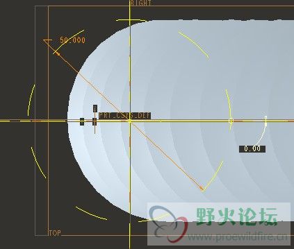

如图

发表于 2009-4-29 11:27 | 显示全部楼层
先画出来但两线要有角度,然后再标注————再将角度改为0

 楼主| 发表于 2009-4-29 13:08 | 显示全部楼层
截图是一个构建圆,和一条水平线

 楼主| 发表于 2009-4-30 10:03 | 显示全部楼层
我把图重新上传了,总共有两条中心线,一个构建圆,一条直线,大家帮我看下。

发表于 2009-5-1 07:57 | 显示全部楼层
回复 2# 飞翔天空 的帖子
不可以啊,标注0的话,它会变成360度的,只可以是0.001
