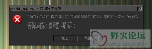

大家帮忙看一下  这个怎么回事啊  安不上呢 上次M070版本 就是重做的系统 按上的 开始也是这个问题  安上后就自动关闭   后来下的  M060 又是这个问题  高手帮助解决一下   谢谢了  很
无奈

你这是什么系统,用的什么风格

驱动或系统的问题
 楼主| 发表于 2009-4-27 20:34 | 显示全部楼层
雨林木风 纯净版 6.0 用的  wb主题  请管理员  帮忙

更正一下,上面的也是问题,也可能是这个问题:
http://www.proewildfire.cn/forum.php?mod=viewthread&tid=21649

应该是系统问题吧!
 楼主| 发表于 2009-4-27 20:54 | 显示全部楼层
microsoft visualC++2005 redistributable  不是这个的问题  安装ug是  这个已经按上了

我来告诉你  是WB的问题,你把WB关闭  就可以正常安装 使用了   不使用时可以开启WB
