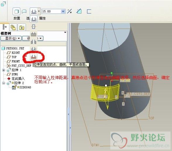

[求助] 如何将曲面包在圆柱体上

在proe中先画好圆柱 然后在距离圆柱制定距离 也就是薄板长度的位置建立一个平面与圆柱中心所处的任意面平行  然后再在这个面上拉伸形状是弯曲薄板的侧面 或者是一条弯曲线的形状 选择拉伸中的 拉伸至曲面 即可。
