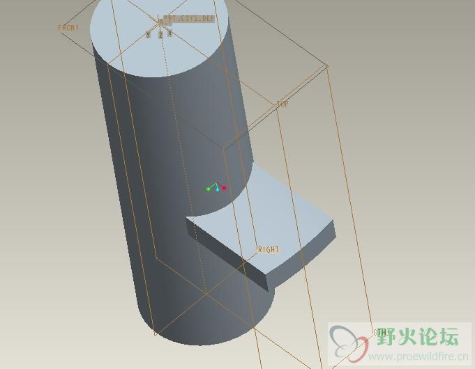

如图所示,右边为一薄板,目的就是使薄板标示红的那个面紧贴圆柱,薄板很薄可以忽略厚度,为使贴合圆柱面,薄板可弯曲。

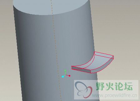

原先讲的不是很清楚,做点补充:
如图2所示,基本就是薄板是要和圆柱吻合的,并且薄板面垂直于圆柱表面,如果说是先设计弯曲后的薄板形状,再做展平面,薄板的曲线就不是规则图形,生产中较麻烦,所以考虑能不能先在平面中设计出规则图形的(比如规则圆)形状,再与圆柱进行吻合,如果要吻合得当,就势必要对薄板进行适当的弯曲。
我的意思基本就是这样,应该可以理解的吧,就是为更方便的生产薄板,而薄板是和圆柱配合的,大家有什么好建议没
不知道proe能这样做不

发表于 2009-4-28 13:22 | 显示全部楼层
不太明白你的意思。你是不是指装配呢。
 楼主| 发表于 2009-4-28 15:45 | 显示全部楼层
补充了下,大家再帮我看看啊

发表于 2009-4-28 16:12 | 显示全部楼层
可以啊,用装配可以,也可以另外做那个薄板。你用旋转,拉伸,都可以,
还有麻烦一点的,就是你先做线,在圆柱上的,你可以用投影(这个尺寸比较精准),也可用“曲线”里的面组上的线,其他的比较容易,草绘,交截,(还有很多我就不多说了)在用做好的线条包面

发表于 2009-4-28 16:26 | 显示全部楼层
薄板弯曲了,怎么与柱面垂直啊

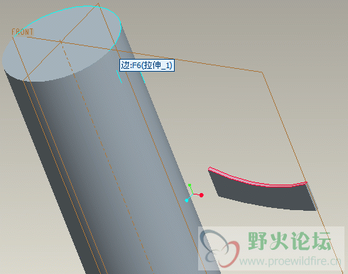

发表于 2009-4-29 14:00 | 显示全部楼层
你只要薄板?直接拉一个曲面再加厚行不?

发表于 2009-4-29 16:48 | 显示全部楼层

发表于 2009-4-29 16:52 | 显示全部楼层
其实可以直接拉伸至圆柱面,不用像你第一个图那样,似乎是把两个单独的零件往一块堆,那样就成配件了。proe功能很强大的。给你一个prt文件 prt0001.prt.rar (26.56 KB, 下载次数: 15)
