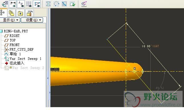

 楼主| 发表于 2009-4-25 14:41 | 显示全部楼层
如果我要改變方向,我得怎麽做,請賜教!

发表于 2009-4-26 13:18 | 显示全部楼层
绕旋方向取决于第二步VSS中,被关系式驱动的角度的变化方向,试试看把sin变成cos。

发表于 2009-4-26 20:15 | 显示全部楼层
不好意思,应当在VSS 2 中,将驱动角度的初始状态画成如图所示即可改变绕旋方向。
