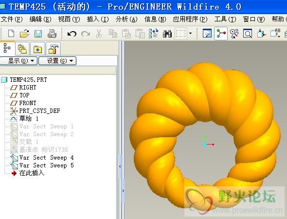

如圖,請高手們給看看,小弟是個初哥,請高手指點,幫幫忙畫個3D圖,那是一個首飾零件.

这个你先草绘曲线`,现用变扫描

以使用VSS为主要方法,画出来的(尺寸没仔细调整):
1.VSS 变径环。
2.VSS 曲面与变径环截交,形成后面VSS的轨迹,注意角度驱动关系式内决定循环次数的数字与环数量的关系。
3.VSS 出实体,注意截面直径变化的关系式和修改扫描的起始点。
