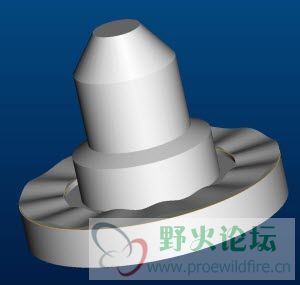

我是新手,希望大家能多多指点一下,谢谢了!
我想做的下面这个东西,可是那波浪似的东西不知道怎么画好,希望大家能指导一下,谢谢了

确实难做,,可以用曲面,再实体化
也可以直接做一个,再圆周阵列,,,,先动手试试吧~~~祝你成功~

对于那个波浪形的牙,如果是我来做,我会先利用混合命令做一个牙,做出的牙不一定要是圆弧的,可以先做尖角再倒角,再进行阵列,

这个是用可变截面扫描加上trajpar参数一步做成的!

用旋转+关系式画波浪形的东东。曲面  合并  实体化

正是5楼之方法

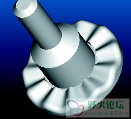

还是做不到图中的高度错
用关系式来做的话还是做不到,望高手出来指点下
你的图片太大了,我帮你改小一点

   做法可以用可变截面+关系式做出波浪形曲面

看看这里
这个波浪用关系式如何做出来?
http://www.proewildfire.cn/thread-16047-1-1.html
