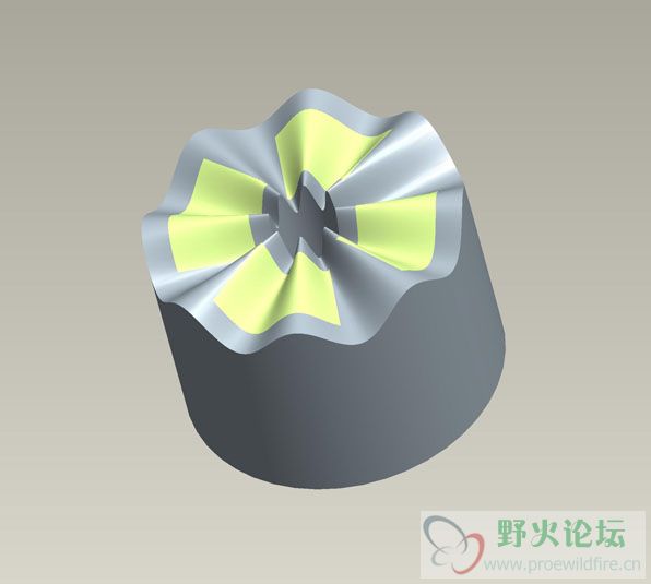

这个波浪用关系式如何做出来?请各位大侠指点下!

发表于 2008-12-18 13:17 | 显示全部楼层
以前做过和你这个一样的。看看这个SD4=SWING*COS(CYCLE*360*TRAJPAR+CYCLE*180)+8
格式是这样的。你把里面的参数改改!

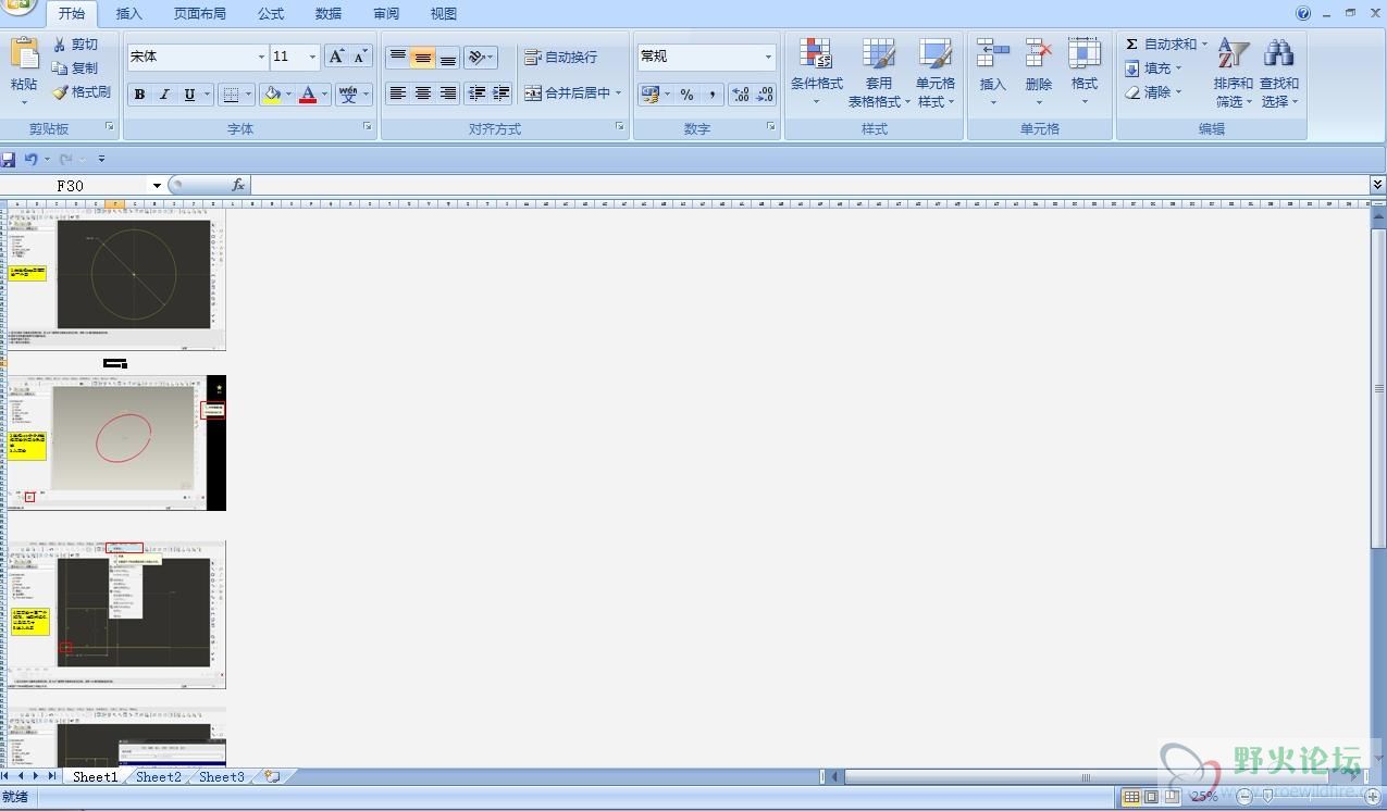

发表于 2008-12-20 09:27 | 显示全部楼层
偶来发教程了。
闲来无事练习excel
O(∩_∩)O哈哈~
由于不能一次上传大文件,所以分成4个。要下完哦。
vss教程.part1.rar
156.25 KB, 下载次数: 303
vss教程.part2.rar
156.25 KB, 下载次数: 266
vss教程.part3.rar
156.25 KB, 下载次数: 272
vss教程.part4.rar
124.13 KB, 下载次数: 245
