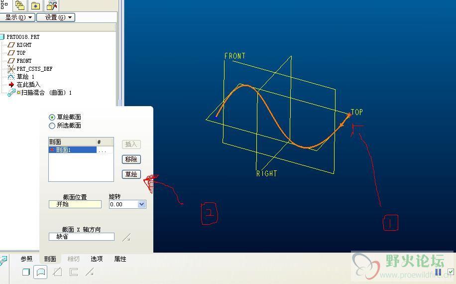

如何在扫描混合轨迹中间加入草绘截面?
草绘的时候,草绘完成一个样条后,怎么延续之前完成的样条?

在扫描混合特征之前加一个点,然后再修改扫描混合特征(在有点的地方才能加入草绘截面)!

扫描混合之前必须做一条轨迹,它能做两个截面。选择轨迹后  剖面----选择轨迹首尾的某个点(哪一个都行)----草绘  就可以进入草绘画截面了  如下图

只能在首尾加草绘截面么?不能加多个草绘截面?
第二个问题。。在造型中不是可以在编辑曲线中按 SHIFT+ALT 可进行延伸曲线么?在草绘中样条是否有啥方法让其延伸呢?

掃混的截面可以有N個,
草繪中樣條的延伸那要先在前面畫一段線,然後用延伸相交命令就可以了
