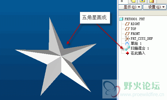

今天看贴,看到很多的朋友在问混成扫描的使用,我现已一个五角星为例,给大家说说它的使用方法

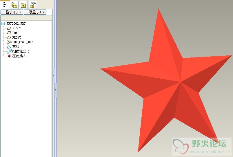

首先看看五角星的最终效果图
下面说说它的做法步骤:

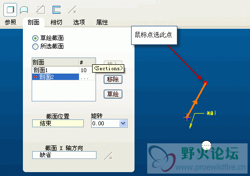

1.首先,用草绘的方法,做一条曲线,如图片

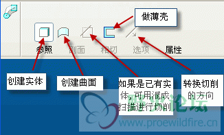

然后进入混成扫描的命令界面
参与人数 1威望 +2 收起 理由

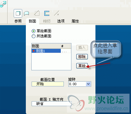

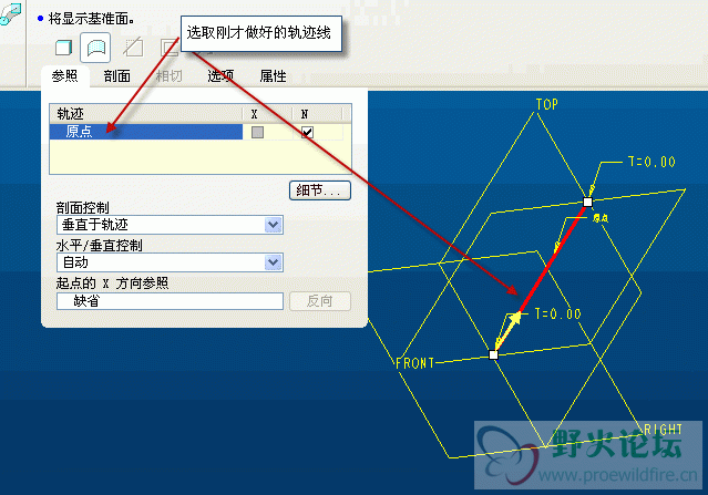

 楼主| 发表于 2008-10-6 10:52 | 显示全部楼层
在参照里添加轨迹线

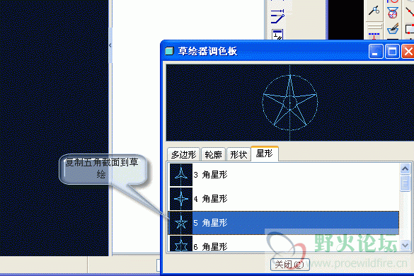

然后进入剖面的界面
从PROE模块中调用现有的截面图
注意输入时的比例尽量选用1:1

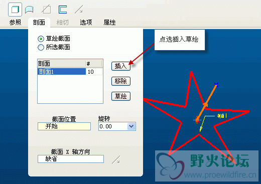

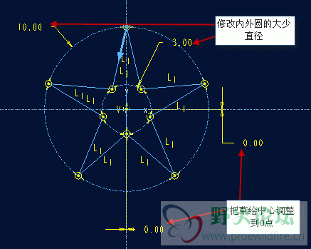

 楼主| 发表于 2008-10-6 11:06 | 显示全部楼层
把草绘的原本移到到0点,把草绘的内外圆大少也调整到你要的大少
然后结束草绘,进入到另一个草绘界面,画一基准点
结束草绘后,点确定,就能看到五角星了

 楼主| 发表于 2008-10-6 11:10 | 显示全部楼层
这就是混成扫描的基本用法,大家如还没明白,可跟贴说明

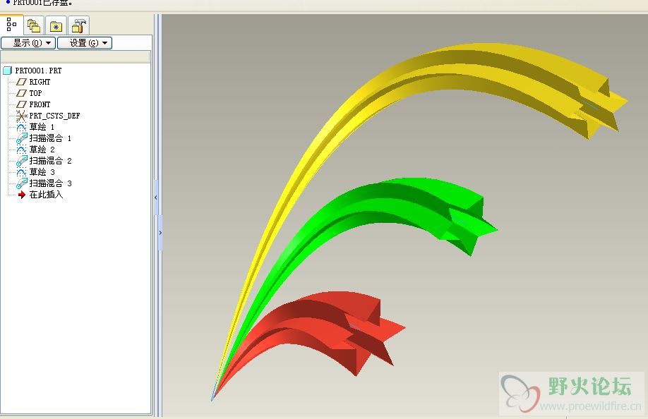

做了一个。看看!
做了一个。看看!

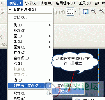

调用系统的截面,也可以在草绘时直接点草绘调色板(在草绘工具A下面)
