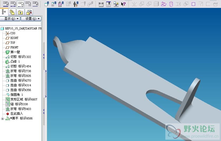

[求助] 裂缝特征内的形状能否折弯?

原帖由 xuzhang654321 于 2009-4-20 07:25 发表
给你开玩笑的啊
呵呵
谢谢!照你的
方法我做了一个,正是所需要的效果!非常感谢!

按xuzhang654321的方法做的!

发表于 2009-4-22 13:59 | 显示全部楼层
同意用创建边缝的方法.
http://www.proewildfire.cn/thread-18468-1-1.html
