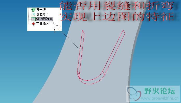

图一是用剪切和法兰壁做的。
这个形状能否用图二的缝特征再加上折弯实现?

发表于 2009-4-15 20:54 | 显示全部楼层
好像用成形或冲压来做的,不是折弯

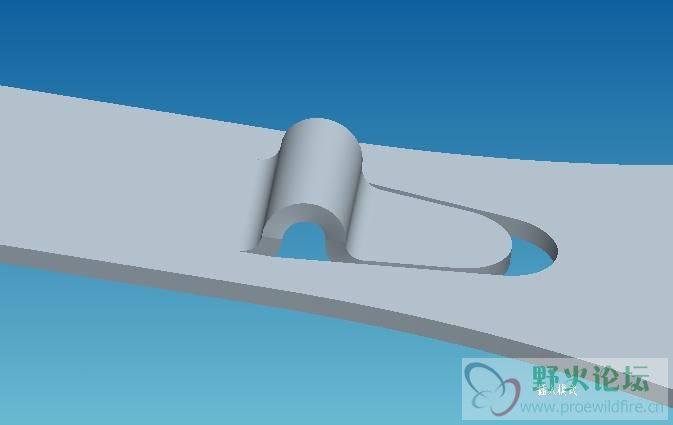

回复 2# 野火 的帖子
哦,可能是我没有表达清楚,我要做的形状是楼下图片的样子的。如果用成型能做出来吗?
如果用法兰壁来做的话,展平之后就会有缝隙,所以我想能不能先做个缝特征,再进行折弯处理?

 楼主| 发表于 2009-4-16 10:46 | 显示全部楼层
实际成型图
369
凹凸曼打小怪兽
709
 楼主| 发表于 2009-4-16 10:49 | 显示全部楼层
有法兰做,展平之后有条缝隙

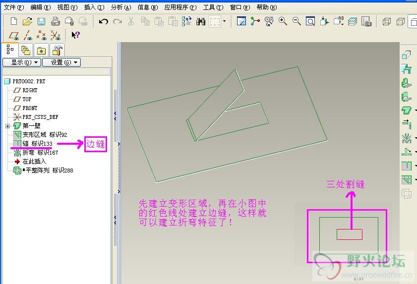

645
906
发表于 2009-4-17 07:37 | 显示全部楼层
又有新方法
晚上回家又温习了以前的教程,原来通过缝直接折弯是可以的啊,多学一种方法也不错
