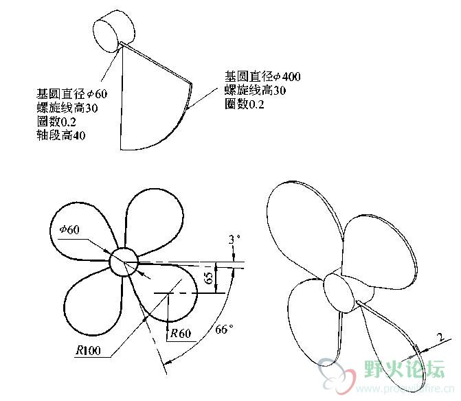

叶片05.JPG 看到一个仁兄画的USB风扇里的叶片,看不懂...请教一下这图改怎么画??谢谢了

好画,拉伸草绘,阵列就ok了

 楼主| 发表于 2009-4-14 16:24 | 显示全部楼层
不是吧...这曲面不是有扭得吗??
44
发表于 2009-4-14 17:01 | 显示全部楼层
简单
投影曲线  在边界混合  顶点倒圆角。。。

对,4楼的方法比较简单实用,大伙可以试试

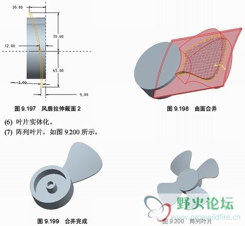

 楼主| 发表于 2009-4-14 21:44 | 显示全部楼层
E....可以做个prt让我学习吗~~?这样子还不是很懂

发表于 2009-4-14 22:12 | 显示全部楼层
93
111
 楼主| 发表于 2009-4-15 10:49 | 显示全部楼层
OUou~收益匪浅~~谢谢~~
