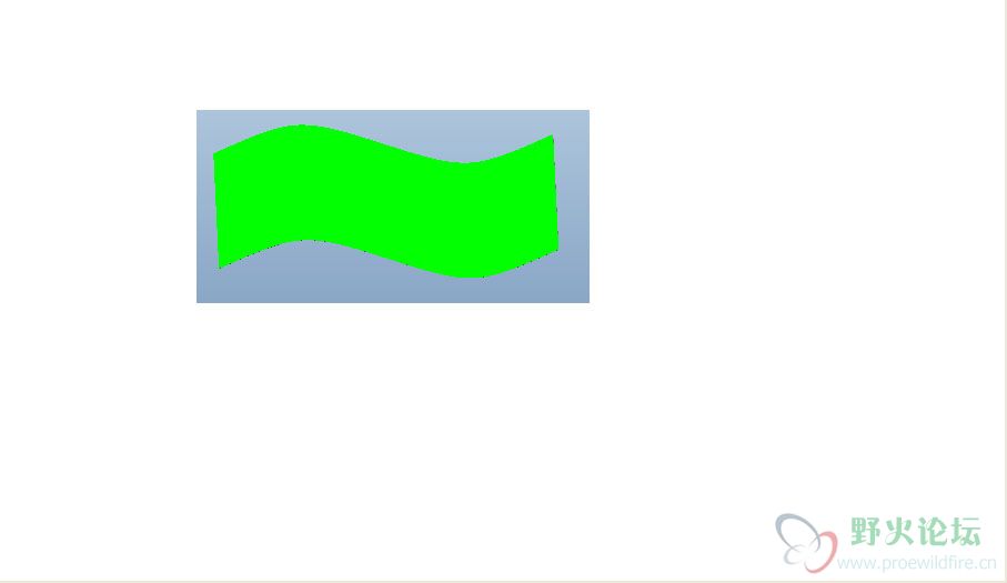

[求助] 那位高手能把 标准椭圆拉伸成的钣金展开啊!

椭圆还是展不开的

今天也用到这个,也是怎么也展不开,只能用CADL

要是两边做不一样的话那就只能按天方地圆的方式做了。虽然麻烦点但是展的开

这个可以展开!
只要在草绘焊缝时,那条线端点在上下两椭圆的圆即可!不信都试试。

发表于 2010-8-29 15:38 | 显示全部楼层
把图帖上。

发表于 2010-8-29 15:40 | 显示全部楼层
PRT也传上来
